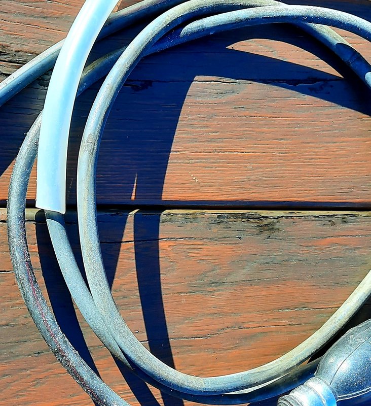

Ich habe lange überlegt, wie ich das mit dem Entlüftungsschlauch machen könnte. Die Anschlüsse haben ja 16mm Durchmesser. Ein Gewebeschlauch, der formstabil ist und nicht zusammenknickt, wäre ja ein fetter Wurm von ca. 25mm. (was mir nicht so gefallen will)
Nun kam ich auf eine Idee, die vielleicht garnicht so schlecht scheint:
Ich habe mir Silikonschlauch gekauft, der aber sehr wabbelig ist und allein so nicht zielführend ist.
Jetzt will ich innen rein normalen Benzinschlauch schieben. Dadurch kann die Konstruktion nicht mehr zusammenknicken. Der Benzinschlauch lässt sich sogar am Tank und am Entlüftungsdings innen rein schieben, sodass auch an den Anschlüssen direkt der dicke Schlauch nicht abknicken kann.
Der dünne Innendurchmesser langt ja für den Druckausgleich locker aus.
Ich nehme an, die Entlüftungsöffnungen sind so gross, damit bei Betankung von aussen (mit Pistole), die grössere Luftmenge schnell entweichen kann, was bei mir ja aber nicht vorkommt.
Ich halte das für eine brauchbare Lösung oder gibt es Gegenstimmen ?

Kurzes Update zum Tankeinbau: Meine Konstruktion scheint (vorerst) in Ordnung und dicht.
Heute in der Sonne hat sich das Boot doch etwas aufgeheizt. Und unterm Verdeck kein Spritgeruch - nur beim Schnüffeln am Lüftungsdings - sowie es angedacht war

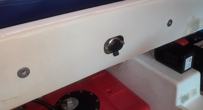

Ein Freundliches an alle Bootsfahrer
Heute nun endlich die Lenkung eingebaut. Ich musste leider die Lenkspindel etwas kürzen, weil die - trotz Versatz der Lenkung nach BB - noch immer innen am Cockpit anstossen wollte.
Ausserdem ist das ziemlich aktrobatisch mit grossen Wurstfingern, an die 2 Schrauben, die die schwarze Kappe um die Lenkradachse zu führen, von unten dann eine U-Scheibe und die Mutter dran zu fummeln.
Außerdem hat gerade ein 2 neue Fender gebracht.
Nachtrag: Die rechts herumhängenden Kabel werden natürlich noch versteckt.

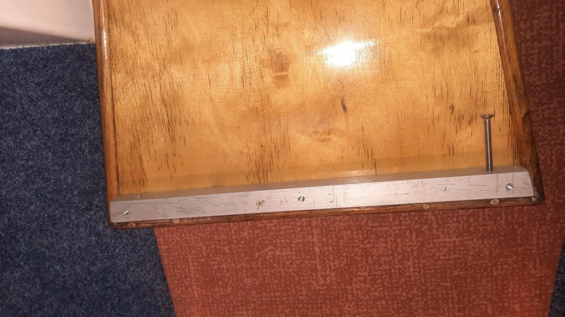

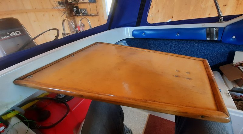

Seit längerer Zeit habe ich öfters darüber nachgedacht, wie ich das mit dem Tisch lösen könnte.
Bei Bootskauf waren an den Enden der Staukästen, wo der Tisch als Liegeflächenerweiterung eingelegt werden kann, einfach 2 Schrauben senkrecht reingeschraubt, um ein nach Achtern rutschen zu verhindern. Nachdem ich bei den anfänglichen Reinigungsarbeiten das zweite mal mit dem Knie auf einer der Schrauben landete, war klar, das das so nicht geht. Von Anfang an wollte ich jede vermeidbare Verletzungsmöglichkeit weg haben
Gleichzeitig haben mir die an dem Tisch angebrachten ... tja - wie sagt man ? - Befestigungsnüffnaffs, die den Tisch als Tisch festhalten sollten, nicht gefallen.
Ich weiss nicht, ob das original so war - ich fands jedenfalls Mist
Die Abdeckung des Tankraumes und der seitlichen Fächer neben der Motorwanne war eine hässliche Sperrholzkonstruktion (wo der Tisch in einer Art Halteklammern festgemacht werden sollte). Ob original oder nicht, weiss ich nicht - jedenfalls auch nicht schön.
Nach langem Überlegen habe ich nun eine Möglichkeit gefunden, das alles halbwegs schick zu machen.
Unter die breite Tischkante habe ich ein Vierkantprofil (Aluminium) geschraubt, was erstens die Haltbarkeit erhöht, falls man sich da draufsetzen würde (wenn der Tisch als Liegefläche fungiert) und zweitens eine Befestigungsmöglichkeit an der GFK-Kante, wenn der Tisch als Tisch benutzt wird. Und das so, dass keine Schrauben oder andere Sachen vorstehen, die unschön sind oder wo man sich verletzen kann. Gleichzeitig ist der Tisch jetzt einige cm weiter oben, womit etwas mehr Beinfreiheit entsteht.
Als Tisch benutzt, wird selbiger durch zwei Löcher in dem GFK-Rand befestigt, wo ich noch auf die Löcher innen und aussen je eine U-Scheibe aufkleben werde. Das sollte halbwegs schick aussehen und verhindert, dass die Halteschrauben nur im GFK "herumwackeln".
Wird der Tisch abgeschraubt, will ich die Schrauben von innen (also unter der Tischplatte) in das Vierkant schrauben. Somit steht nichts vor, wo man sich dran stossen könnte.
Für das Problem, dass er als Liegefläche nicht nach hinten rutscht habe ich auch eine Lösung gefunden (die hoffentlich funktioniert).
An beiden Seiten der Staufächer, wo der Tisch drauf liegt, will ich je ein Stück Gummi (kurzes Stück Vierkant oder sowas...) anschrauben, welche das Verrutschen der Platte verhindern.
Ich mache dann gleich mal Bilder der noch unfertigen Konstruktion.
Bis dahin schonmal allen ein schönes Restwochenende
Nachtrag: Hier jetzt die versprochenen Bilder.
Hier ist das Vierkantprofil zu sehen mit einer Beispiel-Schraube. In das jeweils durchgehende Gewindeloch werden so die Schrauben eingedreht, wenn der Tisch Liegefläche ist.
So soll er etwa als Tisch dran. Die Schrauben werden dann durch die noch zu machenden 2 Löcher geschraubt.
Und der rote Kreis markiert die Stelle, wo links und rechts je ein kleiner Gummiknubbel angeschraubt oder angeklebt werden soll, um das Verrutschen zu verhindern.
Nachtrag 2: Anstatt der Beispielschraube versuche ich, Flügelschrauben zu bekommen, um eine werkzeugfreie Monatge und Demontage zu erleichtern.
... ich hoffe, ich langweile Euch nicht mit meinen Berichten

Jetzt die versprochene Fotodokumentation
Auf die Löcher im GFK habe ich innen und aussen je 1 U-Scheibe geklebt, erstens, dass die Löcher nicht ausbuttern und zweitens vor allem, damit es schicker aussieht.
Auf jeden Fall ist die Tischmontage werkzeugfrei ruck zuck erledigt und die Befestigung ist - im Gegensatz zu vorher - verletzungsneutral
Dem aufmerksamen Beobachter mag jetzt auffallen, dass die Vorderkante des Tischs auf meinem Knie aufliegt. Das ist korrekt, weil das bestellte Alurohr zur Stützung noch nicht da ist
Zu den Gummielementen kann ich folgendes sagen: Die 3 M Produkte sind nicht schlecht und einiges wäre genau richtig. Ich habe auch welche in der Bucht gefunden, muss aber da immer mindestens 10 Stück kaufen, was die Bootskasse noch nicht über Gebühr belasten würde. Der Versand ist jedoch immer aus UK und über 15 Pfund
