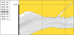

Den halben Tag kann ich auch nicht nachvollziehen, Wolf ...
Im Worst Case - aussen rum ums Schiessgebiet - sind es vom Steg in Hei.-Hafen bis zum Schleusentor Holtenau
gute 41 nm und damit in Abhängigkeit der Geschwindigkeit gute 10 Stunden!
Wenn's vom Wind her doof kommt (Kreuz gegenan) können das auch schnell über 12 Stunden werden ...
habe ich von Kapeln nach Orth mit 'ner Maxi 33 schon durch
NOK: Bei unseren Überführung im August 2021 waren die Gebühren im NOK ausgesetzt, das sollte bis 31.12. Bestand haben.
Vorher mal prüfen ob es vielleicht verlängert wurde.
Übernachtet haben wir im Obereidersee in Büdelsdorf ... schöner kleiner Hafen mit witzigem Hafenmeister ...

Klar, das stimmt ... wenn lange hell, man früh los kommt, der Wind paßt und am WE fährt, wenn das Schiessgebiet frei ist, ist das deutlich entspannter.
Wir sind ja im September von Büdelsdorf nach Hei.-Hafen 10 Stunden unterwegs gewesen, allerdings mit um und bei 7 kn und auf direktem Weg durchs freie Sperrgebiet ...
davon noch 2 Stunden vor der Schleuse in Holteanu gewartet.
In der Kieler bucht steht und fällt die Nr. mit dem Wind und dem Schießgebiet ...
