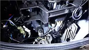

Hat mein DF 25 Bj.2015 eine Ladespule/Gleichrichter bereits verbaut ?
Ich möchte, wie so einige, einen Akku (für Kühlbox/Handy/Echolot etc.) damit unterwegs laden.
Bild anbei, der Kühlkörper müsste es doch eigentlich sein, oder ?

richtig, lt. dem Bild ist ein Gleichrichter bereits eingebaut.
Somit kannst du zusätzliche Verbraucher an die Batterie anschließen.
Der Ladezustand der Batterie und somit die abrufbare Kapazität der Batterie , steigt mit Betriebszeit am Stück , mit der Bedingung, den Motor überwiegend oberhalb 2000U/min zu betreiben.
Weil die Lichtspule erst dann eine wirkungsvolle Leistung abgibt.
Auch solltest du anfangs die Batteriespannung per Messgerät im Auge behalten, diese darf max. und kurzzeitig bis 15 v ansteigen, auf Dauer aber würde diese Spannungshöhe der Batterie schaden.
Zu empfehlen sind für diesen Umstand und zweck, eine AGM-Batterie

aus dem Gleichrichter sollte ein rotes Kabel mit einer Schmelzsicherung 10-15A herauskommen, dieses ist dann der besagte Ladeausgang
