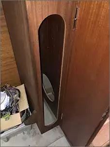

Ich bastele an verschiedenen Baustellen meiner Luna 26. Ist ja ein großes Puzzle. Da wird immer das angebaut von dem ich weiß wo es hin gehört.
Im Toilettenraum ist ein großes Loch in der Wand von dem ich nicht weis, wozu das gedacht ist. Habt Ihr eine Idee?

Hi!
Das Riesenloch könnte dafür da sein, dass dahinter formschön die Verrohrung mit Seeventilen und pipapo verschwindet. Nur so eine Idee...
