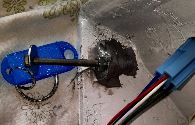

Dem geneigten Leser möchte ich meine Konstruktion zur Befestigung des Deckels nicht vorenthalten...

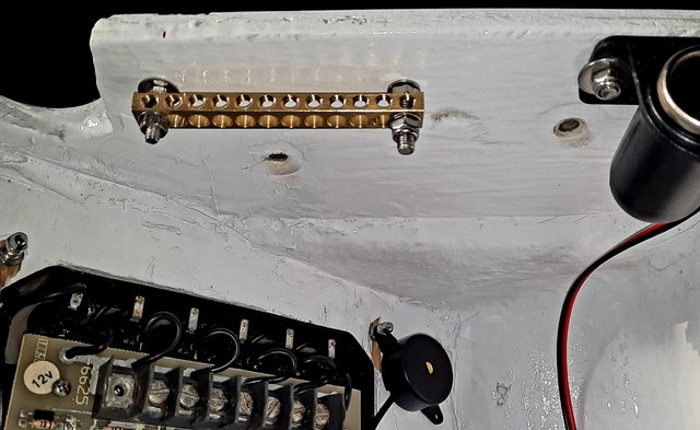

An die rechte Seite habe ich ne Nullschiene ausm Zählerschrank eingeschraubt. Sie diehnt als Masseverteiler später und in eines der Löcher kommt eine 5er Schraube durch den Deckel.
Auf der anderen Seite klebe ich gerade ein Ding mit 5er Gewinde ein.
Die Schraube ist nur zur Richtungsgebung
MfG* * * *Mario

So, Lippi hat erstmal fertig mit dem Deckel
Links das Loch passt und rechts auch, wie an der Beispielschraube zu sehen ist.

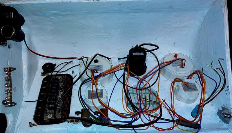

So, jetzt wirds richtig spannend
Es geht an die Verkabelung.
MfG* * * *Mario

Übrigens, nur, falls einer auch Chinainstrumente einbauen will, Schwarz ist nicht Masse, bzw. Minus, meisstens Blau, aber auch nicht immer
Für den schwarzen Draht ist meisstens vorgesehen, dass selbiger zum Sensor führt. Also bei Drehzahl zum Motor und bei Tankanzeige zum Füllstandsgeber

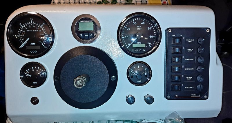

Nabend Bootsfahrer
Beleuchtung ist leider nicht ganz identisch und der DZM ist in der Realität noch dunkler, als auf dem Bild.

Hallo Leute der Wasserfahrzeuge
Bin soweit fertig mit dem Cockpit
MfG* * * *Mario

So jetzt halt....
Ich glaube, es ist zumindest besser, als vorher

So jetzt halt....
Wie schon gesagt, das Lenkrad verdeckt halt einiges, trotzdem gute Arbeit.
