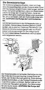

Ich muss dieses Jahr das erste Mal meinen AD31B auch einwintern.
Die Baustellen sind die gleichen wie im Eingangsbeitrag.
Die Anleitung sagt relativ simpel:
Name:	AD31B einwintern.jpg
Hits:	201
Größe:	151,0 KB
Folgerichtig müssen dann die Ablass-Schrauben nicht mehr angefasst werden.

Ja, ist die gleiche Anleitung wie bei mir.
Wir stehen ja auch schon an Land. Die Werft meinte "wir wintern alles an Land ein", also habe ich mir vorher auch keinen Kopf gemacht, ob es für selbermacher im Wasser u.U. einfacher sein könnte.
Vorher Monatelang alle BF Beiträge dazu gelesen und Notizen gemacht.
Aber wenn man dann das erste Mal selbst auf dem aufgebockten Boot steht, kommen doch Fragen
