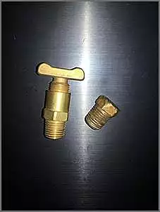

Links und rechts am Wärmetauscher sollten schon mal Ablaßhähne oder -schrauben sein, sowie unten an den Seiten des Motorblocks. Sehen ungefähr so oder ähnlich aus:

Liebe Grüße von der Lahn
