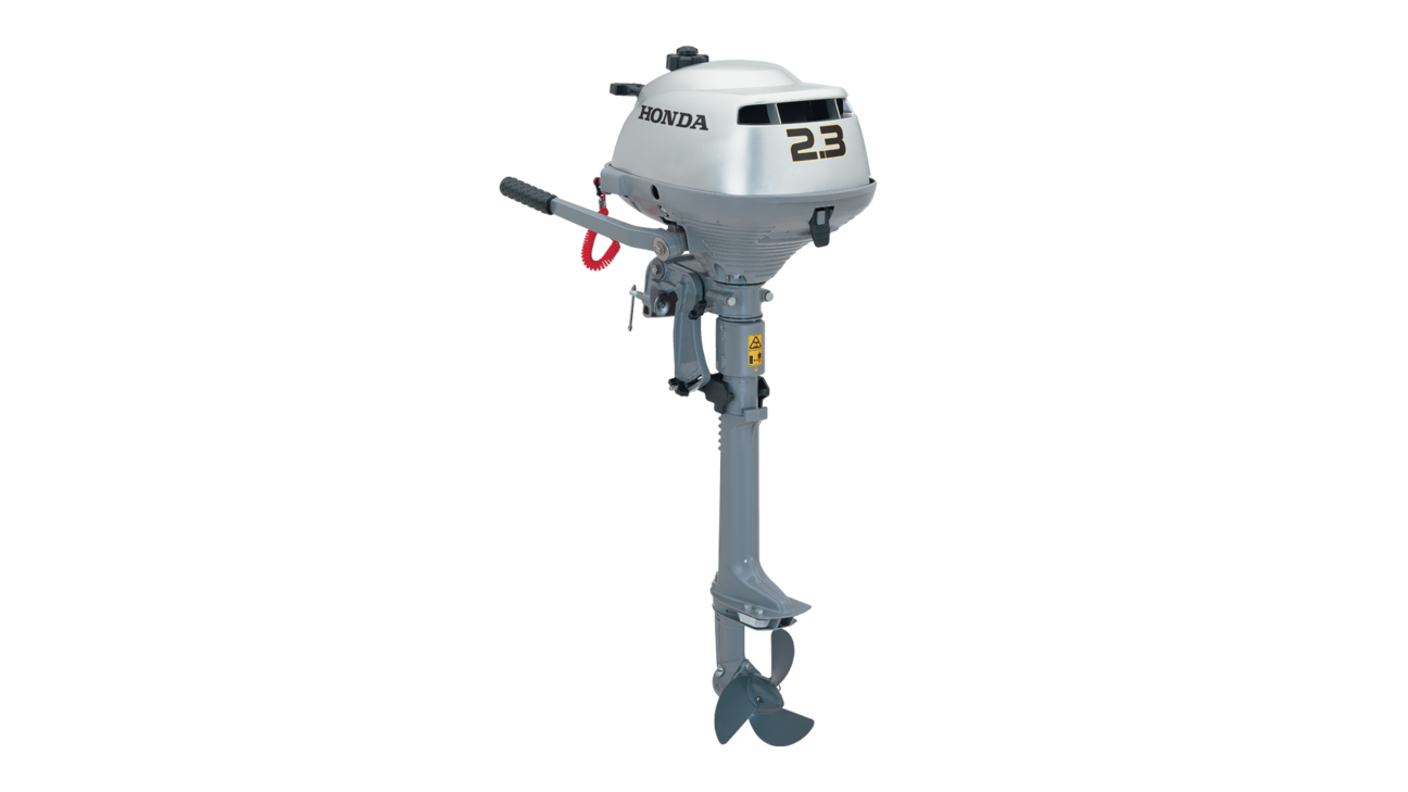

mal zur Klarstellung:
der Themenersteller hat einen BF2A:
Dieser hat eine kantige Haube, einen gebläsegekühlten Motorblock, einen wassergekühlten Schaft (mit Impeller) und kein kuppelbares Getriebe. Der Motor fährt los wenn er ihn anschmeisst.
Das Nachfolgemodell ist der BF2D:
Dieser hat eine runde Haube, einen gebläsegekühlten Motor und keinen zusätzlichen Impeller mehr. Die Kraftübertragung erfolgt durch eine Fliehkraftkupplung, zudem hat der BF2D eine Drehgaspinne statt eines Gasschiebereglers auf der Motorhaube.
Der Nachfolger BF2.3D ist bis auf den Vergaser Baugleich mit dem BF2D, es gibt lediglich ein paar kleine Produktverbesserungen im Ansaugbereich.
Seit kurzem gibt es ein Facelift des BF2.3D, die Haube und der Tankdeckel wurden geändert:
