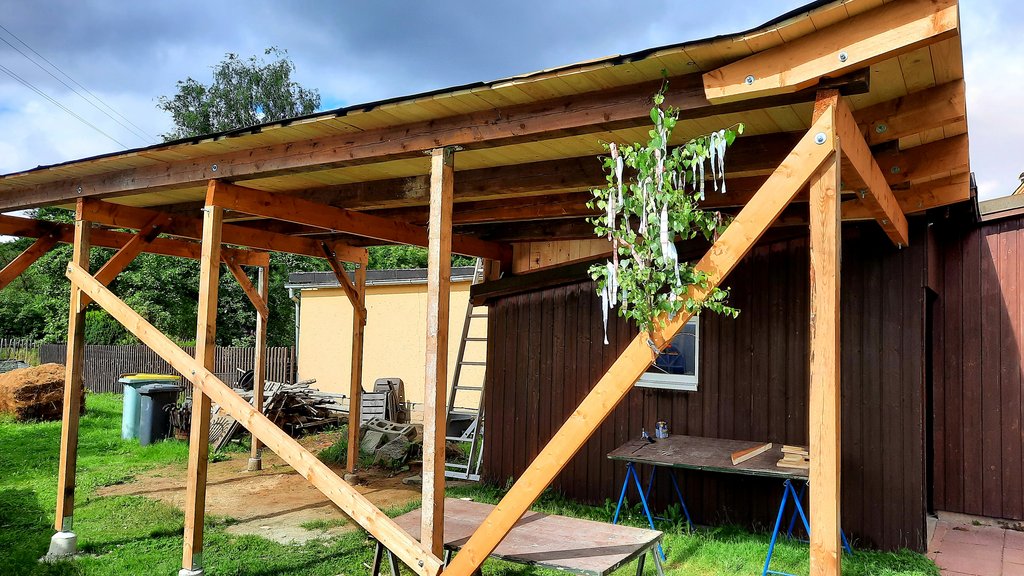

Habe die letzten 4 Wochen wenig am Boot geschafft, dafür einen Boatport gebaut....
Jetzt kann es an der Roda weiter gehen....

So Leute....
Top👍
Darin lässt sich Arbeiten

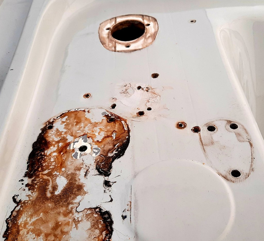

Auch zwei grosse Löcher für Angelhalter musste ich zu machen. Der eine davon war unten sogar abgeschnitten und die Angel hätte auf der Batterie gestanden
Auch im Innenraum war alles, was nicht Hille original ist, mit verzinkten Baumarktmüll geschraubt !

Bei der ganzen Spachtelei verschloss ich auch gleich die Lenzstopfenöffnung, da diese sich im Rumpf mitdrehen liess, also nicht mehr richtig dicht war.
Zum Spiegel gibt es übrigens zu sagen, dass nach den Anzeichen innen, dieser schon einem repariert worden sein muss. Eine Probebohrung im unteren Bereich brachte auch ordentliche Holzspäne zum Vorschein.

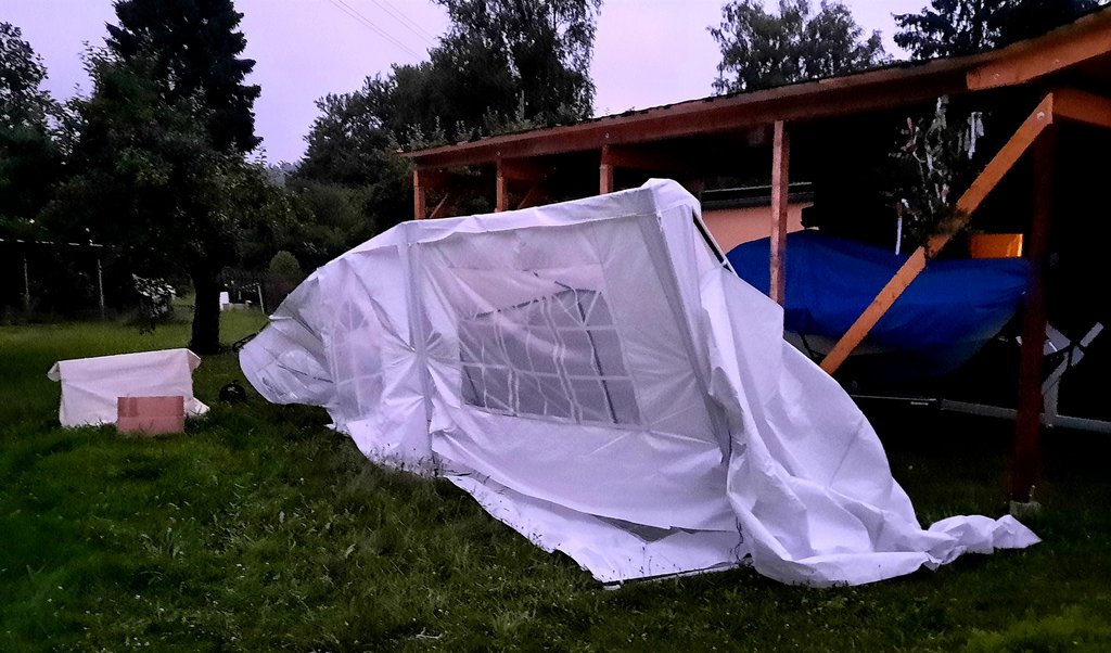

Nebenbei baute ich mir noch einen Bootsschuppen, da abzusehen war, dass das Partyzelt nicht lange aushalten wird - und genau an dem Tag, als ich auf dem Boatport die Dachbretter drauf hatte, flog das Zelt bei einer Windböhe um
Zum Abschluss hier zeige ich noch ein paar Bilder hier - obwohl einige schon hier im Thread gezeigt wurden.

Hallo Bootsfreunde
Tja, was soll ich sagen...: gestern war einer der schönsten Sonntage für mich !
Nach dem neuen Abdichten der Motorschrauben nun kein Wasser mehr in der Bilge !!
Beim letzten Test-Ausflug hatte ich in einer Stunde ca. 10l Wasser drin....
Jetzt kann ich mich um weitere Verbesserungen und Verschönerungen kümmern.
Mein Fazit nun zum Boot:
Natürlich ist das ein sehr kleines Boot und es ist gerade so, dass man sich bei 2 Personen noch nicht zu sehr beengt fühlt. Ein Tagesausflug mit 4 Erwachsenen wird schon "eng"
Die Hille Roda ist aber sehr gut (auch alleine) trailer- / slipbar, fährt sich sehr gut, An- und Ablegen ist aufgrund der Größe problemlos auch allein möglich.
Der bei mir jetzt verbaute 3 Zylinder 2 Taker von Yamaha mit 40 PS ist nach meinem Ermessen ausreichend. Lobend möchte ich auch erwähnen, dass (nicht mur mein Eindruck) der Motor verhältnismässig sehr ruhig läuft. Bei Rumpfgeschwindigkeit ist er kurz über Standgas und sehr leise. Bei 25 bis 30km/h ist eine Unterhaltung an Bord noch keinesfalls anstrengend.
Er zieht auch von unten heraus sehr kraftvoll und direkt, das hätte ich von 40PS nicht erwartet.
Mit uns 2 Personen gestern und wenig Gepäck hatten wir wieder nach 15 bis 20 Sekunden 45km/h erreicht.
Das ist 10 mehr, als hier erlaubt sind und 20 mehr als in Brandenburg / Berlin und folglich für mich völlig ausreichend.
Das möchte ich hier nur anmerken, weil ich irgendwo gelesen habe, dass man an eine Hille Roda wenigstens 50 - 60 PS dranhängen soll...
Möglich, dass mein Motor für 4 Mann und Gepäck zu schwach sein wird... Doch mal ehrlich, ich habe auch nicht vor, bei einem Ausflug mit 4 Leuten mit 35km/h oder mehr auf dem Scharmützelsee vor der WSP zu flüchten
MfG* * * *Mario
