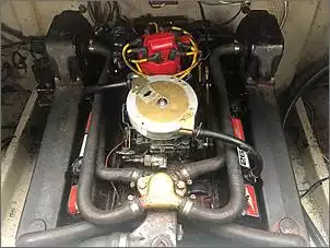

Habe bei den Neuen direkt den Funken und die Isolatoren geprüft kann aber keine defekte feststellen. Kompression auch geprüft und auf allen Zylindern gleich bei 9-9,5 Bar.
Ich habe anbei ein Foto vom Motor beigelegt vlt. erkennt der ein oder andere etwas daran. Ist mein erster AMI.

Edit: wobei ich gerade sehe der Zündverteiler und somit die Zündanlage sind nicht mehr original. Versuch mal raus zu bekommen bei welchem Auto der Zündverteiler verbaut war.
Gruß Stefan

Das der Verteiler nicht Original ist, ist mir auch schon aufgefallen. Konnte leider bisher nicht rausbekommen welcher es ist.
Kann das der Grund sein, dass mit den BRxFS Probleme gibt?
