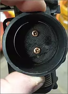

Zitat von Arzgebirger Beitrag anzeigen
Hallo Stefan,
erklär das mal näher...
Wenn die Einspritzpumpe einen Kurzen bekommt -fliegt die Sicherung...
Nein, die Sicherung ist nicht gekommen. Für die Benzinpumpe ist das auch eine 20 Ampere Sicherung. Wenn sich die Kontakte bei hoher Drehzahl des Motors nur sporadisch berührt haben fliegt die auch nicht gleich.
Foto von den Kontakten anbei.
Die Drosselklappenwelle hat Spiel-Durchlass- da greift das IAC gar nicht mehr...
Das Gehäuse von der Drosselklappe ist aus Kunststoff. Die Drosselklappe hat sich nach unten ins Gehäuse gearbeitet. Dadurch ist im oberen Bereich ein Spalt entstanden. Das Drosselklappenpotentiometer sagt dem Steuergerät das die Klappe zu ist. Wenn dann dort aber trotzdem noch Luft angesaugt werden kann, stimmen die Parameter nicht mehr.

Hier ist das Bild von der defekten Drosselklappe.
Kleiner fehler grosse Wirkung.
