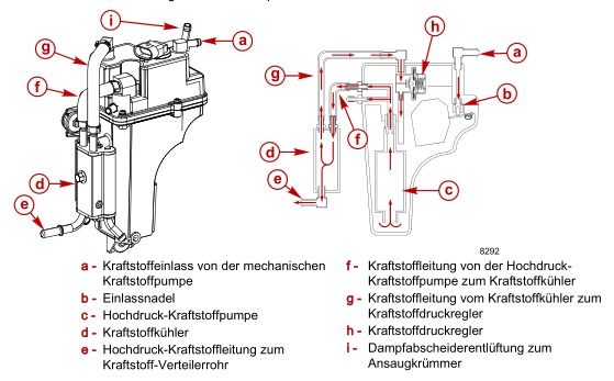

ich würde die Druckmessung gerne in der Abgehenden Leitung aus dem Dampfblasenabscheider bzw. hinter dem Kraftstoffkühler vornehmen statt an dem Ventil:
Wurde der DBA mal geöffnet/begutachtet?

Könnte nach Problem in der Hochdruckpumpe klingen. Hatte ich auch, wurde länger nicht erkannt und gab auch keinen Fehler Code
