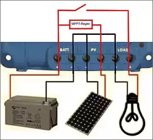

ich hab ja das 75/15 bei mir drin das hat diesen Lastausgang an dem ich geschaltet ein Relais anhängen kann... diesen Ausgang schein der 100/30 nicht zu haben. SRY
ich werde den bei mir nehmen um das Ankerlicht damit zu schalten...
sobald die Solaranlage lädt Ankerlicht aus
wenn sie aus ist Ankerlicht an...

wenn du einen Lastausgang hast (in der App kann ich beim 100/30 einen Steuern)
kannst du ihn so anschließen
Hits:	76
Größe:	54,5 KB
anstatt der Birne ein 12V relais... und auf den Schaltausgang des Relais die Phase des Ladegerätes durchschleifen...

hab grad mal geschaut...
bei meinem Regler der ja einen Lastausgang hat (der des To vermutlich nur einen Virtuellen, da braucht man dann noch ein gerät von Victron wenn ich richtig gelesen habe...) kann diesen Spannungsabhängig schalten...
Aus wenn Vbatt < Vniedrig. Und An, wenn Vbatt > Vhoch.
somit könnte ich also bei einer Spannung der Batterie unter einem bestimmten Wert ein Relais Schalten lassen
z.B. wenn die Batterie Spannung unter 11,5V fällt das Relais abschalten und wenn die Spannung über 13,8V (Batterie Voll) Steigt wieder ein....
am Relais (Mit Wechslerkontakt) dann den Öffnerkontakt nutzen... fällt das Relais ab, dann schließt sich der Kontakt am Relais und das Ladegerät wird eingeschaltet...
so mal mein Gedanke...
https://www.reichelt.de/leistungsrel...t=pol_14&nbc=1
