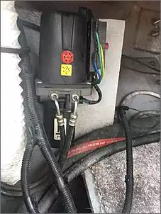

Moin!
Ich habe eine Crownline 210 CCR mit einem Volvo Penta 4,3 GS Motor.
Seit kurzem hab eich Probleme mit der Trimmung.
Als ich zum Boot kam, war der Antrieb komplett nach oben getrimmt. Dies muss in meiner Abwesenheit von selbst passiert sein.
Beim runtertrimmen war die Trimmung bei Erreichen der tiefsten Stellung dann Tot. Ein weiteres Trimmen war nach oben oder unten nicht möglich.
Nachdem ich die beiden roten Knöpfe (Bild) gedrückt hatte, ging der Antrieb von alleine wieder nach oben. Er konnte nicht gestoppt werden. Er drückte auch weiterhin nach oben, obwohl er schon in der Maximalstellung angekommen ist.
Mit dem Trimmschalter am Gashebel kann ich nach unten trimmen, aber wenn ich den Hebel wieder loslasse, geht es wieder nach oben!
Was ist kaputt und wie kann ich es reparieren ??

Das Teil rechts neben der Pumpe, ist dass das Relais?
