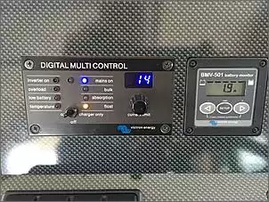

Ich kann über meinen Victron-Multicontroler die Höhe der Amperezahl die max. über Landstrom vom Steg gezogen wird einstellen und begrenzen (hier:14 A), damit die Stegsicherung nicht kommt.
