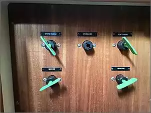

INachtrag! ch meine mit Serviceschalter, diese Schalter:
Anhang 920888
Hauptschalter / Nato-Knochen
Werner
Anhang 920888
Dann mußt Du mir mal helfen ... was meinst Du mit Microcommander und welche rote Lampe(n) geht an?
Wenn ich bei mir die Hauptschalter einschalte geht noch gar nix an ...
Das mit Jungs aus Burg ist natürlich doof ... mir haben sie bereits sehr geholfen.

... jetzt weiß ist, was Du mit Microcommander meinst ...
Du solltest uns vielleicht mal sagen, welche Schaltung bei Dir eingesetzt ist und
welche roten Lampen Du meinst, ich habe weder einen Druckknopf noch rote Lampen an meiner Schaltung ... siehe Bild.
Ich tippe auf den Service- / Hauptschalter bzw. dessen Verkabelung.

Die billigen Kunststoffhauptschalter haben sehr häufig im Alter Kontaktprobleme und gehören eigentlich immer sofort zu den Hauptverdächtigen.

wollte mal eine kurze Info geben. Die Hauptschalter bzw. Natoknochen sind leider nicht das Problem.
Die Zündschlösser wurden nun von Steuerbord und Backbord durchgetauscht und ich hoffe, das der Fehler nun nach ausgiebigen Testen in den nächsten 5 Tagen an dem Backbordmotor auftritt.
