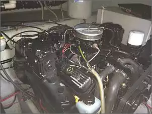

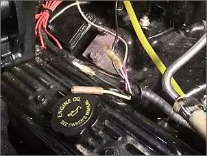

Alt 11.06.2014, 21:50
SchelleBelle SchelleBelle ist offline
Registriert seit: 13.09.2011
Ort: 74076 Heilbronn
Beiträge: 32
Boot: Princess 366 Riviera
2 Danke in 2 Beiträgen
Ja hab ich, violet-weiß auf Masse Zündung an Motor starten Standgas einregeln und Kabel wieder trennen.
Hier mal 2 Bilder vom Motor und den 3 Kabel

Alt 11.06.2014, 21:53
Benutzerbild von Alex 996
Alex 996 Alex 996 ist offline
Registriert seit: 24.07.2010
Ort: 5800 Hagen 1
Beiträge: 7.294
Hast du auch auf den "Einstellmodus" geschaltet?
Müsste dein Motor schon haben.
Müsste er nicht
Außer der Titel von diesem Trööt ist falsch.
Gruß Alex
