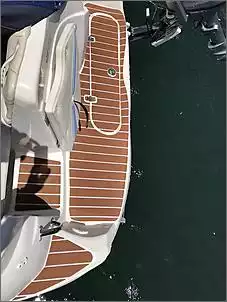

Ich wollte auch mal einen kurzen Lagebericht zu meinem EVA-Boden geben, welchen ich mir im Oktober über Amazon bestellt habe. Preis war um die 50,-€ für die 240x90 cm Rolle. Verlegt wurde auf der Badeplattform mit dem Originalkleber. Oberfläche vorher gereinigt. Die Kanten wurde nicht mit Sikaflex oder Ähnliches versiegelt.
Der Belag ist nun seit 6 Monaten drauf. Das Boot liegt auf Teneriffa. Wir sind 2 bis 3 mal die Woche mit dem Boot draußen.
Der Belag wird nicht sonderlich heiß, eher angenehm warm. Reinigen lässt er sich mit Frischwasser und Bürste sehr gut. Das Material ist Farbecht und bis jetzt nicht in irgendeiner Form verblichen, trotz der starken Sonneneinstrahlung. Die Badeplattform ist rutschfester geworden. Also bis hierhin alles gut. Das einzige ist, das sich der Belag langsam wieder ablöst. Der Kleber hinterlässt auf den ersten Blick keine Rückstände. Da ich das EVA erst einmal als Test verwendet hatte, habe ich die Kanten nicht mit Sika versiegelt. Kann sein, das das die Ablösung des Klebers verhindert hätte, weil ja kein Wasser dann drunter kommen kann.
Werde weiter berichten, wie sich der Belag schlägt.

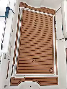

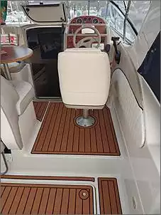

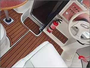

Ich habe mein Eva Teak ebenfalls bei Melors bestellt und kann die Produkte absolut empfehlen. Fragen wurden von Kenny Chen (Sales Manager) immer sofort beantwortet und die komplette Abwicklung war sehr schnell und unkompliziert.
Die Mustervorlagen habe ich selbst erstellt und an Melors gesendet. Als Vorlage habe ich Architektenpapier (Amazon) verwendet. Der Versand meiner Muster erfolgte am 20.11.20 und die Eva Pads habe ich dann am 17.12.20 zurückbekommen. Da ich die Pads eingerollt im Paket erhalten habe, wurden Sie nun erstmals vor der Verarbeitung im warmen Raum ausgelegt.
Die Pads habe ich jetzt erst bei höheren Temperaturen am Boot angebracht, hierzu habe ich die Oberfläche komplett gereinigt mit Isopropanol in zwei Schritten abgerieben und an den Kanten den 3M Primer aufgetragen. Leider habe ich jetzt erst festgestellt, dass ich zwei Pads um 180 Grad verdreht erhalten habe. Da meine Muster korrekt beschriftet waren, sendet mir Melors kostenlos per Express zwei neue Pads.

Standard Melors Eva Teak
weitere Bilder
