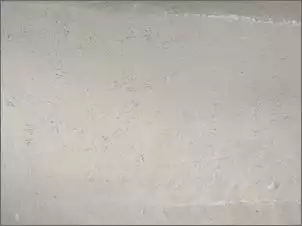

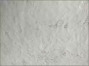

Ich habe mal einen Testanstrich mit 1 K- Lack gemacht. Leider war das ein großer Fehler, denn beim Rollen haben sich Farbplättchen des alten Anstrichs gelöst. Die alte Farbe konnte ich aufgrund der groben Struktur des Untergrundes vorher nicht abschleifen.
Wenn man versucht, die alten Farbplättchen (siehe Fotos) wieder abzukratzen oder abzuschleifen, lösen sich diese auf und werden zu einer klebrigen Masse. Der neue Anstrich trocknet zudem nicht richtig.
Hat jemand eine Idee, um was es sich bei dem alten Anstrich handeln könnte und wie ich meinen Fehler wieder geradebiegen kann?

oh... das sieht shitte aus...
die angelösten Stellen entweder abkratzen oder besser mit einer Topfbürste (Flex) abschrubben.
Danach 2-K Epoyprimer rollen oder spritzen, danach kannste drüber rollen was du willst
Gruß Dete
