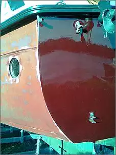

Ich beginne am Spiegel, das ist eine überschaubare Fläche mit klaren Grenzen. Ich trage wohl etwas zu dick auf. Das wird nicht so, wie ich es gerne hätte. Aber nach dem halben Spiegel habe ich Farbe und Rolle im Griff.
Hits:	889
Größe:	59,3 KB
Am Spiegel noch nicht so toll ...
Der Untergrund hatte in etwa denselben Farbton (ein sattes, sehr dunkles Rot) wie der neue Lack. Farbe und Rollen sind ein Hit! Da rinnt nichts, da läuft nichts, keine Bläschen. Egal ob man nochmals drüberrollert oder mit dem Pinsel nacharbeitet. Die Farbe lässt sich super verarbeiten, auch von mir, der dazu nun garkein Talent und keine Freude dran hat.
Ich hatte mir den besten kaufbaren Verschlichtungspinsel gekauft, aber ich habe nicht erkannt, wofür das gut sein soll. Es war ohne Verschlichten für meine Begriffe hervorragend.

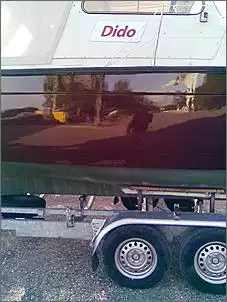

Dann ein Moment der Enttäuschung: Dort, wo ich Wochen zuvor Durchbrüche geschlossen und in der Umgebung den alten Lack bis zum Gelcoat abgeschliffen hatte, deckt der Lack nur ungenügend. Weiß scheint deutlich durch. Um es vorwegzunehmen: Nach dem zweiten Anstrich ist die Welt wieder in Ordnung.
Clubkollegen, die vorbeigegangen sind, haben höflich ihrer Begeisterung über das Ergebnis Ausdruck verliehen. Aber solche Bemerkungen sind mit Vorsicht zu genießen.
Als ich einmal rundherum war und mir das Ergebnis aus einiger Entfernung angesehen habe, musste ich ihnen Recht geben:
Glanz und Verlauf waren nachgerade eine Sensation. Keine Nasen, feinster Supergloss. Die Epifanes-Werbung hatte diesbezüglich nicht zu viel versprochen.
Am nächsten Morgen dann die Ernüchterung: Keine Nasen und Supergloss nach wie vor, aber auch zahlreiche Mücken im Lack. Endlich kam "unser" Autolackierer in den Club, einer von jenen begnadeten Lackierern, die alles schaffen. Er sah sich das Ergebnis an (und seinem Urteil vertraue ich) und meinte: Besser geht nicht mit der Rolle, das ist ohnehin nahe an der Lackierpistole.
Ich war fast ein bisschen stolz.
"Um die Mücken mach dir keine Gedanken. Was leicht jetzt mit dem Finger weg geht, geht weg. Den Rest kannst du auspolieren nachdem der Lack ausgehärtet ist."
Na wenn er das sagt ...

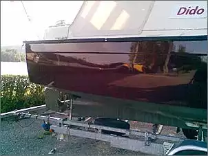

Dann die zweite Runde. Alles wie bei der ersten Runde, allerdings ist das Finish nun nicht mehr sooo exzellent. Noch immer gut, aber gestern war's schöner.
Es werden mindestens 2 Schichten empfohlen, unter Umständen eine dritte. Nach der dritten schnellt die Durchtrocknungszeit des gesamten Anstrichs allerdings von 5 Tagen auf drei Wochen. Also lass ich es bleiben. Ich schreibe noch an Epifanes, was sie davon halten, wenn ich einen möglichen 3 und ev. 4. Anstrich erst im Herbst vornehme. Kein Problem, sagen die. Im Herbst leicht anschleifen und nochmals drüber.
Das nehme ich mir vor.
Ein paar Tage später zittere ich ein wenig, weil ich mir nicht sicher bin, was die Krangurten anrichten werden, aber alles bestens.
Wieder ein paar Tage später nochmals raus, auf den Trailer, die Mücken weg poliert (keine große Sache) und ab nach Kroatien, mit einem nun "schönen" Boot.

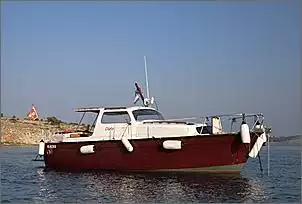

Ergebnis. Was da und dort aussieht wie weiße Flecken, Salzkrusten, Unreinheiten etc. sind Lichtreflexe auf dem Lack. Ausnahmsweise ist die Wirklichkeit mal schöner als das Bild.
Der "Keil" beim Bug zwischen dem roten Rumpf und der Wasserlinie kommt noch im Weiß. Demnächst.

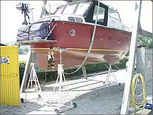

Zu deinen Böcken hätte ich aber nicht so viel Vertrauen, sehen eher zierlich aus.
Gruß Jörg
Alt 24.10.2012, 14:19
Benutzerbild von ghaffy
ghaffy ghaffy ist offline
Registriert seit: 15.12.2007
Ort: Korneuburg a.d. Donau
Beiträge: 4.831
Boot: Albin 25 AK
Gruß Jörg
Das täuscht.
Die sind im Club seit 20 Jahren in Verwendung, und mein Boot ist bestenfalls Mittelklasse, was das Gewicht betrifft.
