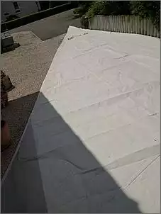

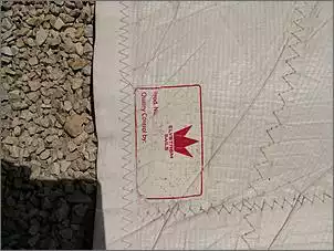

Mir wurde ein Rollgrossegel von der Bavaria 36 angeboten.Der Anbieter
kann mir aber nicht sagen aus welchem Tuch das Segel gemacht ist.
Dacron oder eine andere Qualität? Könnt Ihr das aus den beigefügten
Fotos ersehen?[ATTACH]Klicken Sie auf die Grafik für eine größere Ansicht

Danke für die Hilfe.

Hi Anonymus,
Zuerst : willkommen im
Dann : besser ist es, hier im Segelunterforum zu suchen
+ noch : Frage bei Elvstroem nach - weniger als Dacron gibt es sowieso nicht mehr.

Das ist aber ein altes Segel, wenn ich mir den Sonnenschutzstreifen ansehe und den Rest, mindestens 10 Jahre im Einsatz!

moin.
Google mal nach DCX-Segeltuch.
