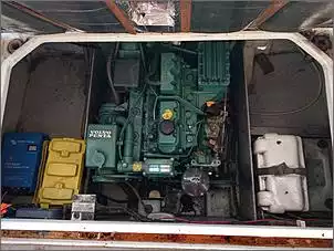

Hallo Freunde,
ich stehe vor einer neuen Herausforderung.
Es geht um einen Volvo AD31B.
Ich habe natürlich hier und via Google eine Menge gelesen, so richtig Erhellendes war nicht unbeding dabei.
Fazit: bisher habe ich so gar keine Ahnung.
Zwei Themenkomplexe sehe ich:
Erstens: Basics und Umgang mit dem Motor an sich, Ich weiss bisher nicht einmal, ob das Teil Glühkerzen hat und vorgeglüht werden muss. Oder ob die serienmäßig eine Zweikreiskühlung haben oder nicht (wg. Frostschutz z.B.). Ich weiss bisher nur, dass es einen extra Knopf zum Ausmachen geben müsste. Einfach nur Schlüssel aus ist wohl nicht...
Hier mal ein Bild, vielleicht erkennt man da was:
Hits:	201
Größe:	88,2 KB
Zweitens:
Der Bock stand jetzt 2 oder 3 Jahre herum. So genau weiss ich das nicht,
Jetzt bereitet es mir schlaflose Nächte, wie da jetzt am besten zu verfahren wäre.
Volles Programm an denkbaren Ersatzteilen besorgen? Inkl. Diesel raus und Tank reinigen?
Oder anderes Extrem - einfach mal anmachen?
Den einzigen wirklich plausibel klingenden Input habe ich in einem alten Beitrag vom "Seestern" gefunden: 10 bis 15 Sekunden mit gedrücktem Absteller orgeln lassen, damit sich Öldruck aufbauen kann. Das kriege ich hin.
Wie würdet ihr vorgehen und vor allem auch warum?

- Zweikreiskühlung mit Frostschutz - wo Volvo Penta drauf steht ist der Ausgleichsbehälter - aufmachen - reinschauen - Frostschutz prüfen ....
- Motoröl prüfen - Messstab ziehen - wenn Öl schwarz und schmierig = okay
- Stoppknopf wird der vermutlich nicht haben, sondern ein Abschaltventil. Das sitzt an der Einspritzpumpe und hat ein Kabel mit Stecker dran - dieses Kabel abziehen dann springt der Motor nicht an.
Vielleicht wenn es ganz genau sein soll, einmal per Hand die Kurbelwelle drehen - falls Wasser, Diesel im Zylinder steht verhindert man so einen "Wasserschlag"
Edit: habe gerade nachgeschaut und der hat ein Abschaltventil
Eventuell Grotamar in den Tank
Ich würde Öl und Wasser prüfen - einmal von Hand durchdrehen und Starten
nochmal Edit: zum Abstellen Zündschlüssel in Mittelstellung und wenn der Motor aus ist nach links - oder den Zündschlüssel gegen leichten Widerstand nach links überdrücken (gibt verschiedene Varianten - musst Du gucken )

das ist kein Direkteinspritzer, das ist ein guter alter Vorkammerdiesel. Der hat eine Vorglühanlage und möchte laut Anleitung 30s vorglühen, wenn der Motor kalt ist (die Vorglühanzeige zeigt nur an, daß die Glühkerzen bestromt werden - sie geht nicht wie im PKW aus, wenn ausreichende Temperatur erreicht ist).
In der Ausbaustufe ist er tatsächlich modern genug, daß er Abstellen per Schlüssel schon kann (eine Version früher wäre da noch ein mechanischer Stopzug verbaut gewesen) - wichtig sind zwei Dinge: a) bei Volvo ist der Abstellmagnet immer angezogen bei anliegender Spannung, d.h. ohne Strom läuft der Motor immer, läßt sich auch starten, nur nicht abstellen. In dem Fall muß man dann den Stophebel an der Einspritzpumpe manuell betätigen.
Und: die Abstellposition im originalen Zündschloß sollte normalerweise links von der 0-Stellung sein (markiert als Stellung 'S') - wenn man den Schlüssel da hindreht, dann so lange halten, bis der Motor wirklich aus ist - läßt man zu früh los kann es sein, daß er direkt wieder anläuft und weiterdreht.
Zweikreiskühlung haben die Volvo-MDs in der Größe immer, von daher gehört Frostschutz prüfen in den Wartungsplan. Dafür ist das Einwintern einfach - einmal so lange Frostschutz ansaugen lassen, bis es zum Auspuff wieder rauskommt, im Seewasserkreis sind keinerlei Thermostaten o.Ä.
Was Dir auf jeden Fall helfen sollte: bei Volvo kann man sich die originalen Manuals für alle Motoren frei runterladen, bei dem Alter Deines Motors sind die noch vollständig inkl. komplettem Schaltplan von Motor und Armaturenbrett, und auch ein Wartunsplan ist da drin enthalten.
Download gibt's nach Eingabe der Typbezeichnung hier: https://www.volvopenta.com/service-a...and-handbooks/
Und wie schon geschrieben - einfach so anschmeißen würde ich den nicht unbedingt. Auf jeden Fall erstmal den Dieselfilter inkl. Wasserabscheider prüfen, ein Blick in den Tank würde ggf. auch nicht schaden; falls Dieselpest drin ist ist es DEUTLICH billiger den Tankinhalt abzupumpen als die ganze Schweinerei auch noch aus dem gesamten Einspritzsystem zu beseitigen.
Und bevor man den Anlasser drehen läßt würd ich auf jeden Fall den Impeller mal angucken und am Besten wechseln und den Motor einmal per Hand durchdrehen... vermeidet auch u.U. hohe Folgekosten.
Ölwechsel schadet nach der Zeit mit Sicherheit auch nicht - dafür frißt der Motor auch günstiges SAE15W40

Also ... ich kenne jetzt nicht alle Ausführungen des AD31 aus dem FF, aber mein AD 31 P ist definitiv ein Direkteinspritzer und hat keine Vorglüheinrichtung.
Ich glaube auch nicht, dass eine so umfangreiche Kontruktionsänderung innerhalb einer Baureihe von Version B zu L/P erfolgt ist.
Im Zweifel bitte genau prüfen, aber ich gehe gemäß meiner VP Unterlagen (Manual, Workshop) davon aus, dass auch der AD31B ein Direkteinspritzer ist.
Vorglüheinrichtungen gab es bei der Baureihe nur optional (selten) und standardmäßig für die S.O.L.A.S.-Ausführungen.
Hans, wenn Du mir eine PN mit Deiner E-MAil sendest, kann ich Dir einige Infos senden.
Gruß von der Ostsee, Andreas

Schau Dir den Bereich zwischen Abgasknie und Turbo genau an, wenn da Rost- / Tropfspuren sind, das Abgasknie besser mal abbauen.
Das ist die Schwachstelle der Motoren, gerade bei Salzwassereinsatz.
Luftfilter mal abbauen und den Turbo von der Frischluftseite mal drehen, um zu prüfen ob er evtl. fest ist.
Sonst sind die Babys eigentlich nicht klein zu kriegen.

Dein Motor hat keine Glühkerzen ... dann müssten hier die Kerzen und eine entsprechende Kabelei sein ...
