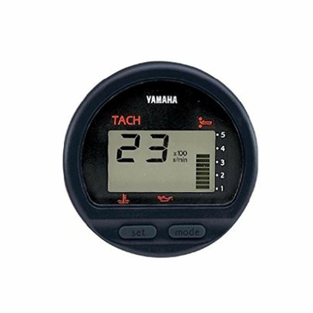

Weiß jemand ob und wenn ja wie man bei einem F80A bis Bauj 2003, also noch kein Einspritzer, eine Trimmanzeige nachrüsten kann?
Bei den FIs gibt es ja ein schönes Nachrüstkit mit Kombiinstrument, aber für die Vergaser.....so wirklich finden tu ich nix.

beim 2003er F80A ist die Trimanzeige im serienmäßig mitgelieferten digitalen Drehzahlmesser enthalten:
Wenn der Motor mit einem analogen Drehzalmesser ausgeliefert wurde gibt es eine analoge Trimanzeige als 2"-Instrument zum nachrüsten. Der Sensor ist serienmäßig verbaut.
https://www.ebay-kleinanzeigen.de/s-...55070-211-2575

Ah, wunderbar, vielen Dank.
Nachtrag- jetzt wo ich weiß, was ich suchen muss, hab ich auch eine Yamaha Anleitung mit der Kabelbelegung der 703 dazu gefunden.
