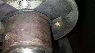

Hallo liebe Bootsfreunde,
im Oktober bin ich gerade noch in meinen Winterhafen gekommen, die Wellenkupplung ist hinüber.
Auf meiner Suche im Internet habe ich bisher nichts passendes gefunden, daher meine Frage: Kennt jemand die Wellenkupplung auf den Bildern?
Sie sitzt hinter einem PRM Wendegetriebe und auf einer 50mm Welle. Der Durchmesser ist ca. 160mm, sie sitzt direkt auf dem Flansch des PRM-Getriebes mit 6 Bolzen befestigt.
Auf der Welle ist ein Konus mit max. 45mm und einer Paßfeder.
Hat jemand so etwas schon eimal gesehen?

Da fehlt doch das Gegenteil??

Hallo Dirk,
das ist die komplette Kupplung. Die auf dem ersten Bild zu sehende Seite wird direkt an den Flansch des Getriebes geschraubt. Die Kupplung besteht aus 2 Teilen die mit Gummi "vergossen" sind.
Auf meiner Suche im Netz habe ich leider bisher nur Kupplungen gefunden die nicht so kompakt gebaut sind. Die scheinen tatsächlich häufiger verbaut worden zu sein.
Jürgen

Moin moin Jürgen,
das ist eine alte Ausführung der "Bullflex" gibts so nicht mehr, meine ich.
Die neue sieht so aus: https://www.yachtzubehoer24.eu/epage...ucts/BULFL1650[url]

Nee,eine Bipex oder Rupex ist immer zweiteilig,diese ist schon was eigenes.Fahren geht ja noch, ist nur laut und klapperig und je schlechter die Ausrichtung von Welle und Getriebe ist ja knirschiger läuft das.
Hatten wir irgendwie schon mal hier im BF,ein ganz ähnliches Teil.
Wenn der Platz reicht würde ich es rausscheißen und was besseres einbauen.Reicht der Platz nicht kann man sich nach Betrieben umschauen die den Wellennabenteil neu in den Flansch einvulkanisieren,was ohne eine spezielle Zentriervorrichtung aber nicht leicht zu machen ist.
Früher hatte "Phoenix"jezt "Conttech"in HH-Harburg Werkstätten die so etwas konnten,laang laang ists her.
gruss hein

Hatte auch genau eine solche Kupplung verbaut - habe lange und ohne Erfolg gesucht diese Kupplung als Ersatz zu bekommen - am Ende wurde eine Bullflex verbaut.
Deine hat zwar ein paar Gummielemente mehr, aber von der Sache her - würde ich tippen, da steckt ein und der selbe Name hinter.
Das tolle an der ursprünglichen Kupplung ist tatsächlich der relativ kleine Gesamtdurchmesser im Vergleich zu einer geeigneten Alternative.

Das war es,unter anderem bei Daniel war so eine Kupplung eingebaut.
Ich denke dioe Dinger sterben weil das gealterte Gummi der Kombination von Druck-und Scherkräften dann irgendwann nicht mehr standhält,unter Umständen Wärme und Ölnebel im Motorenraum tragen noch zur Alterung des Gummis bei.
Jürgen kann sicher noch einiges mehr zu der Einbausituation schreiben(Bilder?),dann wird man sehen ob eine Bullflex oder was anderes passt.

erstmal vielen Dank für alle Hinweise!
Ich versuche hier mal zusammenfassend zu antworten. Wenn es die gezeigte Kupplung nicht mehr als Ersatzteil gibt, dann muss ich natürlich umrüsten. Die Bullflex habe ich mir in natura bei einem Bootsnachbarn angeschaut, das ist eine Möglichkeit. Dann gibt es von R&D etwas in der Richtung, sieht mehr aus wie eine Hardyscheibe, würde ich im Moment bevorzugen. In den obenstehenden Links sind diese jeweils zu finden.
Beide Versionen passen an mein Getriebe, die Welle wird dann mit einer Klemmnabe aufgenommen. Dafür muss ich allerdings zum Boot fahren und genau messen, evtl. muss ich dann ein Zwischenteil drehen lassen.
Im Moment habe ich die Kupplung auseinandergenommen, d.h. ich habe den Gummi rausgepuhlt. Ich will versuchen die Kupplung mit 2K PU neu auszugießen. Den Kunststoff habe ich schon bei einem Oldtimerhändler bestellt, er wird im Kfz-Bereich (Oldies) für Fahrwerklager benutzt (wie oben beschrieben). Dazu werde ich eine Aufnahme drucken, um das Ganze konzentrisch und ohne Winkelfehler aufbauen zu können. Falls das schief geht muss ich halt auf eine andere Kupplung umbauen. Wenn es nicht auf Dauer hält natürlich auch. Sicherheitsbedenken habe ich nicht, mein Boot hat 2 Maschinen.
Zur Ursache: Ich habe das Boot vor 4 Jahren gekauft und erst zu spät gemerkt dass sich eine Motorverschraubung losgerüttelt hatte. Dadurch hat sich die Kupplung von der Welle gelöst und die Welle ist nach hinten gerutscht. Wahrscheinlich ist durch die Rüttelei die Kupplung vorgeschädigt worden und hat dann noch 3 Jahre durchgehalten.
Ein altes Bild habe ich noch gefunden, darauf sieht man die Einbausituation. Die Welle steckt noch ein ganzes Stück innerhalb der Kupplung.

Jürgen
Hallo Jürgen,
mach Dir keine Bedenken wg. Welle kürzen.
Gut anzeichnen (z.B. DIN-A 4 Blatt um die Welle), Einhandflex mit 1mm Scheibe, langsam arbeiten und eine Hilfe, die mit nassem Handtuch den Funkenweg blockiert, dann geht das auch im Boot recht gut.
Die garantiert nicht saubere Schnittfläche verschwindet zum Glück in Kupplung bzw. Flansch
Gruss, Dirk
Alt 11.12.2020, 17:27
hugonline hugonline ist offline
Registriert seit: 08.07.2005
Ort: Köln
Beiträge: 687
Boot: Stahlverdränger 12m
889 Danke in 315 Beiträgen
Moin Dirk,
lt Anleitung soll die Welle bis zum Ende des Schlitzes eingeführt und so verklemmt werden. Da sollte natürlich kein Gweinde oder Fett sein.
Meine Erfahrung ist die, dass die Welle bis zum Mitnehmerflansch am Getriebe geschoben werden kann, es wäre also noch Platz.
Aber alles das muss man vor Ort entscheiden - messen.
Hermann
Alt 11.12.2020, 17:30
Benutzerbild von Startpilot
Startpilot Startpilot ist offline
Registriert seit: 17.11.2006
Ort: Roermond KM 80
Beiträge: 4.999
Boot: MAB 12
11.965 Danke in 4.222 Beiträgen
Zitat von hugonline Beitrag anzeigen
Moin Dirk,
Hermann
Hallo Hermann,
ich hatte vielleicht etwas zu schnell gelesen und ging davon aus, Du hättest auf dem Gewinde geklemmt..
Natürlich sind wir uns so einig.
Gruss, Dirk
