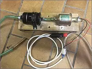

Hallo Jan,
ich habe mir so was zusammengebaut,
Grüße Sead

...so sieht man es besserKlicken Sie auf die Grafik für eine größere Ansicht
Name:	Benzin Absaugpumpe.jpg
Hits:	245
Größe:	96,3 KB
Grüße Sead
