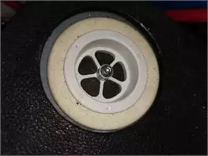

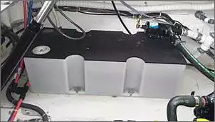

Hallo Bootstechnikfreunde,
ich plane einen AWN-OceanTEC-Füllstandsensor in unseren Schwarzwasser/Fäkalientank einzubauen.
Der vorhandene Moeller Marine Tank hat oben (links auf dem 1.Bild)
so einen Verschluss der aussieht wie ein Waschbeckenabfluß
der aber mit einer Gummimembran verschlossen ist.

Vielleicht kennt jemand dieses Teil.
Kann man diesen Verschluss einfach entfernen
(und wie, ohne daß was davon in den Tank fällt)
und dort stattdessen den Füllstandsensor einbauen ?
Oder hat dieser Verschluss vielleicht eine andere Aufgabe ?
Klaus

Ich tippe darauf, dass es ein Belüftungsventil ist.

Hallo GrunAIR,
eine Belüftung zusätzlich zur Entlüftung die, im Hintergrund links,
bereits vorhanden ist ?
Klaus

ja das vermute ich auch.. beim Abpumpen über eine Fäkalienabsauganlage kann es durchaus sein das die Belüftung zu klein dimensioniert ist und hier dafür eine Abhilfe zur Sicherheit eingebaut wurde...

Ist nur ne Vermutung, ich kenne deinen Tank nicht.
Technisch gesehen wäre eine Entlüftung schön, die in der Geschwindigkeit, wie Volumen reingebracht wird, Luft raus lässt und am besten noch geruchsneutral.
Wird dann alles abgesaugt sollte Luft in größerem Volumen nachströmen können, darf auch ungefiltert sein.
Also für jeden Weg ein eigenes System.

Ja , genau so.

Hallo nochmal,
ich wundere mich auch etwas bzgl. dem Montageplatz der Pumpe.
Sie ist auf dem Tank und über ein T-Stück am Absaugrohr angeflanscht.
Da kann die Pumpe doch nie den Tank restlos leersaugen und es bleibt immer etwas im Rohr zurück was wieder in den Tank zurück läuft.
Dadurch leert sich wahrscheinlich die Pumpe auch wieder nach dem Pumpvorgang, aber vielleicht ist das ja auch so gewollt und für die Zerhackerpumpe besser...?
Klaus
