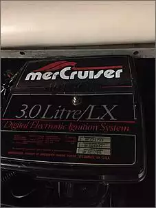

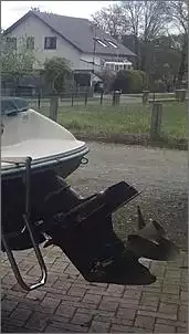

Guten Abend ,
Ich muss diesen Winter die Anoden meines Antriebes tauschen . Kann mir jemand sagen woran man genau erkennen welchen Antrieb ich habe ?
Danke für eure Hilfe

Ist ein Gen2 , also einen Anodensatz für GEN2 besorgen da ist alles dabei.

erkennen kann man das z.an den Trimmzylindern die sind bei Gen1 länger, der Motor ist ein LX das kann dann vom Baujahr normal nur ein Gen 2 sein
über die Antriebsnummer kann man das natürlich auch erkennen
