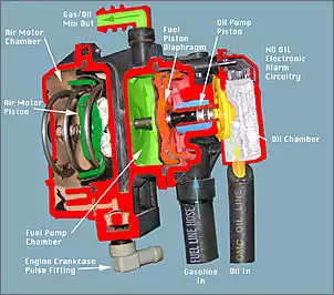

Getrenntschmierung fördert Öl mittels Pumpe, über Leitungen, je nach Belastungszustand, zu den Kurbelwellenlagern und etwas, nach dem Vergaser in den Ansaugtrakt zur Kolbenschmierung. Die Einstellung der Ölpumpe muß stimmen.
Das "Gemisch" bewegt sich dann um die 1:80

Dein Ton gefällt mir nicht.
Ich hänge Dir aber gerne für Deine Weiterbildung eine schematische Darstellung des Systemes an. Vielleicht verstehe ich einfach nur das System nicht, aber zeig mir doch mal, wohin das Öl gelangt.

Zitat von skibo Beitrag anzeigen
Getrenntschmierung mischt nichts.
Getrenntschmierung fördert Öl mittels Pumpe, über Leitungen, je nach Belastungszustand, zu den Kurbelwellenlagern und etwas, nach dem Vergaser...
Ich vermute, daß ist Wunschdenken
Akki
Alt 19.06.2020, 19:37
skibo skibo ist offline
Registriert seit: 02.06.2015
Beiträge: 2.869
3.262 Danke in 1.662 Beiträgen
Mein lieber Jochen,
das abgebildete System ist keine Getrenntschmierung sondern ein Mischsystem bei welchem Öl und Kraftstoff getrennt zugeführt werden. Eigentlich Unsinn.Von dieser Konstruktion gesehen gebe ich Dir recht wenn Du es für Dich still legst.
Du darfst aber nicht Empfehlungen aussprechen "Getrenntschmierungen" still zu legen wie Du das tust.
Hat Dir mein Ton jetzt besser gefallen? Habe extra etwas Kreide gegessen...
Schöne Grüße an den August
Alt 19.06.2020, 19:38
Beiträge: 2.869
Nein Akki, das ist Realität

Wir reden hier nicht über irgendwelche Schmierungssysteme, sondern Mischsysteme, wie es das VRO ist.. daher verstehe ich Deine Einwände nicht..
Liebe Grüße aus Berlin
