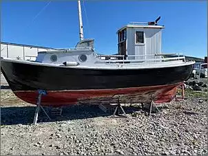

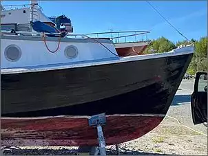

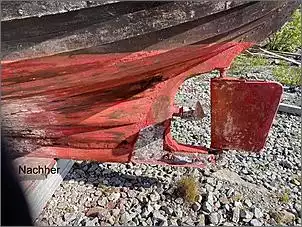

stell bitte mal ein paar Bilder rein, dann kann man mehr dazu sagen.
Hits:	128
Größe:	109,0 KB
Hits:	124
Größe:	79,6 KB
Hits:	126
Größe:	177,0 KB

Warum kauft man sich als absoluter Holzbootslaie so ein Objekt? Wenn ihr beim nächsten Zuwasserlassen keine grauen Haare bekommen wollt,dann müssen die Arbeiten am Unterwasserschiff bei der derzeitigen Witterung(warm trocken und etwas windig)jezt ratzfatz vorangehen.
Die dunklen sehr feuchten stellen im Holz würde ich mal von innen und aussen mit einem nicht zu scharfen und nicht zu kleinem Schraubendreher untersuchen,wenn das Holz sich schon sehr weich anfühlt,Stelle merken und auf jeden Fall auch innen nachstochern.Mit plankentauschen ist ein Holzbootlaie komplet überfordert,das ist schon bei einem karweelgeplanktem Boot nicht einfach und beim Klinkerboot noch fummeliger,weil man schon beim lösen der Nahtnieten gleich die nächste Planke u.U. mit beschädigt.
An sonsten,wenn das Holz einigermassen gut abgetrocknet ist an der Oberfäche,alles gut abbürsten und loses Zeugs runter holen,statt Ölen könnte man jezt auch komplet einen Venylbarier streichen und da dann Antifouling drauf.
Beraten lässt man sich da vom Bootsfarbenspezi und nicht im Baumarkt.
gruss hein (der über zehn Jahre auch ein Vollholzboot gesegelt und gepflegt hat)
