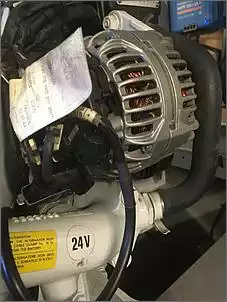

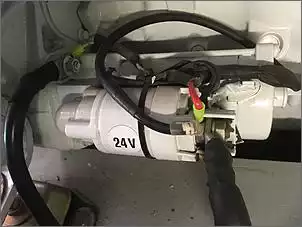

Zitat von Fun_Sailor Beitrag anzeigen
Hallo Klaus,
nochmal -nur kurz- zum E-Thema/Mysterium Ladetechnik:
Wenn mal Zeit ist zum Nachschauen (Typschild), wieviel (Nenn-)Ladestrom kann die Lichtmaschine produzieren?
Als ET-ler interessiert mich besonders das "Mysterium"
Gruß Fun_Sailor
Tja, nich so eenfach!
Das Typenschild ist nicht mehr zu lesen. Und meine fachkundigen Augen haben eine Standard-Lichtmaschine und eine weitere größere Zusatzlichtmaschine entdeckt. Die kleine hat einen Aufkleber "24 V".
Zu den Leistungen kann ich nix sagen ...... aber die Kabel sind dick, schwarz und rot und enden im Hauptsicherungskasten.

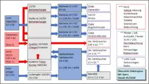

Dafür habe ich jedoch mein Schaubild von der Darstellung noch etwas optimiert ...
Anhang 881235

Klaus Du alter Elektroingenieur, das Teil mit dem 24V Aufkleber ist der Anlasser

Oburger, der immernoch das Schaubild für falsch hält.
Uhi!
Auch ein ganz wichtiges Teil. Dann muss ich nochmal auf der anderen Seite suchen.

266 Danke in 191 Beiträgen
Uhi!
Klaus, der jedoch noch nicht weiß, was Oburger für falsch hält
Weil ich beim Skylla 24/50 kein 24V Eingang habe oder hab ich mich verguckt?
Und es gibt nur 2 Ausgänge oder?

Wenn Du eine >90 V hast dann kann das gut sein, dann ist das Schema falsch beschriftet.
Hast Du nun eine oder 2 Lichtmaschinen? Das eine auf Deinen Bildern ist ja der Starter
Das würde aber noch nicht die 2 Ausgänge an der Skylla erklären. Bei dir sind 3 eingezeichnet?

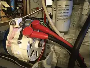

Die zweite Lima, wäre ja gewiss ebenfalls durch den Keilriemen angetrieben, schau mal, ob du da wirklich noch eine zweite findest

Da isse! Das ist die Standard-Lichtmaschine vom IVECO
(hab doch nur die Bilders verwechselt , um zu gucken ob ihr auch aufpasst ).
Steht wieder 24 V dran und der Zettel ist völlig vergilbt.
Wie kann ich herausfinden welche Leistung die Lichtmaschinen haben,
ohne ein Problem zu bekommen?

Fraglich ist ja immernoch wo die kleine Lichtmaschine Ihren Strom hinschaufelt.

Moin moin Klaus,
Anhang 881235
Klaus, der jetzt den Deckel vom Maschinenraum erstmal wieder zu gemacht hat
bei Deinem Schaubild ist m.E. immer noch ein Denkfehler drin - sofern Deine zweite Lichtmaschine keine 230V-Lima ist (gibt's auch, ist in Kontinentaleuropa nur SEHR ungewöhnlich) wäre meine Vermutung, daß das Skylla mit der Ladung im Betrieb nur insoweit was zu tun hat, als daß es von der 230V-Seite des Quattro gespeist wird und auf diese Weise über Landstrom oder Generator oder im Notfall aus der Verbraucherbank die Motorbatterien laden kann.
Meine Vermutung: eine der beiden Limas lädt die Motorbatteriebank mit 24V, die zweite (vermutlich kräftigere) lädt die Verbraucherbatteriebank mit 24V, jeweils ohne irgendwelche dazwischengeschaltete weitere Ladetechnik.
Zusätzlich hast Du an der Verbraucherbank als externe Ladequelle den Quattro, an der Motor-/Strahlruder-Bank das Skylla und am Generator noch das kleine 12V-Ladegerät, die alle nur auf der 230V-Seite verbunden sind (und entweder über Landstrom oder über den Generator, aber immer durch den Quattro mit 230V versorgt werden). Dann müßte es nur noch irgendwo eine 24V-Trenndiode o.Ä. geben, mit der der Lima-Strom der Motorkreis-Lima auf dessen Starterbatterie und die Strahlruderbatterien aufgeteilt wird (ich kann mir nicht vorstellen, daß die ohne weiteres einfach parallel geschaltet sind).
Das Skylla kann auf jeden Fall mit Gleichspannung am Eingang nichts anfangen - das ist ein Wechselstrom-Ladegerät (im Gegensatz zu einem Quattro, der in beide Richtungen arbeitet), was ausschließlich aus 110-240V AC eine Ladespannung für eine DC-Batteriebank in verschiedensten Ladekurven bereitstellt.
Was ansonsten auf Deiner Darstellung auch noch fehlt: Dein Onan-Generator hat mit 99,99%iger Sicherheit auch noch eine eigene 12V-Ladewicklung für seine Starterbatterie, d.h. wenn er läuft wird diese auch direkt vom Generator geladen, ohne erst den Umweg über 230VAC->12VDC zu machen
