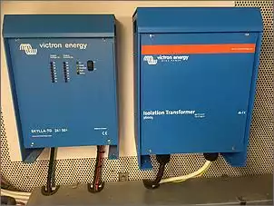

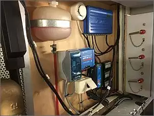

Technik von Victron Energy und ganz viel sonstige Technik (ganz rechts der Hauptsicherungsschrank)

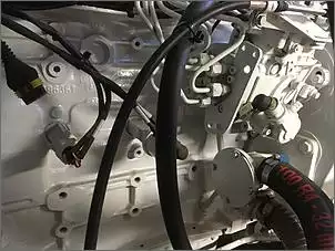

Das Thema „Elektro“ scheint durch zu sein , da können wir mit dem Maschinenraum weiter machen...
Dort arbeitet ja der 6 Zylinder IVECO mit 150 PS, ohne Turbo und ohne Elektronik. So ein richtig guter alter Diesel, wie ihn Greta nie lieben wird.
Mit dem war schon immer alles klar. Nachdem ich seit Übernahme im letzten Sommer ca 400 Stunden unterwegs war, stand jetzt eine Inspektion an, bei der alle Filter, der Impeller und auch die Keilriemen gewechselt wurden. Frisches Öl wurde natürlich auch spendiert.

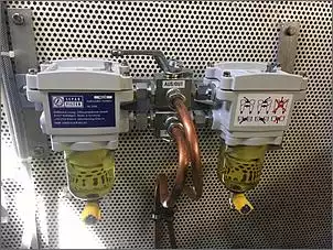

Im Rahmen der Servicearbeiten habe ich den vorhandenen Standardkraftstofffilter gegen eine Doppelfilteranlage von SEPAR tauschen lassen. Damit habe ich gute Erfahrungen und fühle mich auf See noch ein Stück sicherer.
Hits:	194
Größe:	141,0 KB
Einmal Hebel rumlegen und weiter gehts!

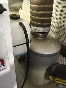

Das Auspuff-Töpfchen
Mein Potsdamer Motorschrauber hatte da eine klare Meinung: der verbaute Auspufftopf ist für die Maschine zu klein dimensioniert. Da muss was größeres an die Stelle. Ein zweiter Topf ist nicht die Lösung. Das Thema ist jetzt noch offen, wird aber nach Rückkehr in die Heimatgewässer in Angriff genommen.

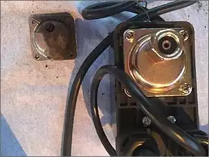

Dann hat sich in den letzten Monaten das Hauswasserwerk verabschiedet und kein Druck mehr im Frischwassersystem aufgebaut. Bei der Fehlersuche entging meinem „fachmännischen“ Blick nicht, das der durchrostete Membrananschluß am Druckcontroler die Ursache ist. Den konnte ich für 14 EUR im Internet finden und mit einem Reduzierstück für 6 EUR wieder fachgerecht einbauen. Das Schwierigste war die verrostete Rohrverbindung zu lösen. Am Ende war ich froh um die schnelle und preiswerte Reperatur.
Hits:	169
Größe:	85,8 KB
Einmal alt und einmal neu

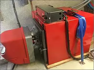

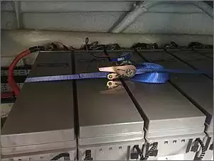

Verzurrte Kabola-Heizung und gesicherte Versorgerbatterien (à 80 Kg das Stück )
Zum Schluß habe ich im Motorraum und im „Keller“ unterm Achterdeck mit Hilfe von ein paar Halteösen und Spanngurten alles gesichert, was sich u.U. bei Seegang bewegen könnte.

Das Töpfchen ist in der Tat etwas winzig. Der Motor hat so einen hohen Abgasdurchsatz, der bläst den einfach leer. Das Wasser muss schwallweise aus dem Auspuff kommen. Bei Standgas so alle 2-3 Sekunden ein Schwall. Dann passt das. Ist kein richtiger Schwall zu erkennen, ist der Pott zu klein. Vor allem wenn der Abgasstrang relativ kurz ist spielt das eine Rolle. Ich wollte schlau sein und habe meinen Abgasstrang gekürzt. Der hat sich einmal komplett um die Maschine gewunden. Windung ausgebaut und direkt verlegt und schon hatte ich Höllenlärm. Hab den Schlauch wieder um die Maschine gewickelt und an der Schnittstelle noch einen Dämpfer eingebaut. Nun machte es einen gewaltigen Schwall und war flüsterleise.
Das ist nochmal ein guter Hinweis für mich! Bei meinem Auspuff kommt eher so ein konstantes kleines Rinnsal raus. Definitiv nicht schwallweise.
Frage mich jedoch, wieso die Holländer so ein kleines Töpfchen verbaut haben. Ob vielleicht der Voreigner einen "schönen Sound" wollte?
Klaus, der ein möglichst leises Boot haben möchte
Klaus, eine Frage dazu, interessehalber:
Sind das VOR-filter - also VOR dem am Motor sitzenden Dieselfilter - oder sind das die EINZIGEN Kraftstofffilter an deiner Maschine?
Hintergrund: bei meiner Maschine habe ich einen Vorfilter mit Schauglas und dann noch den eigentlichen Dieselfilter an der Maschine.
Am Schauglas kann ich (hoffentlich!) erkennen, ob da Dreck im Diesel kommt.
  #81
Alt 17.05.2020, 01:11
Registriert seit: 05.05.2014
Ort: Nähe Magdeburg
Beiträge: 5.572
Boot: Vetus Bellus 1200
16.466 Danke in 4.470 Beiträgen
Das sind Vorfilter. Aber man kann sie auch als einzigen Filter benutzen. Es gibt verschiedene Einsätze mit unterschiedlichen Filtrationsgraden. Das besondere daran ist, man kann sie auch Rückspülen. Das verlängert die Lebensdauer der Einsätze enorm. Und wechseln lassen die sich auch im laufenden Betrieb.
Bei mir sitzt der originale Filter am Motor. Der hält jetzt quasi unbegrenzt. Ich wechsle den nur alle paar Jahre mal.
Genau so ist das! Am Motor gibt es nochmals eine Filterkatusche von IVECO.
Klaus, der davon ausgeht, dass er einen sauberen Tank hat, jedoch vorsichtig ist

was ich mich gerade Frage wenn ich die tollen Sicherungsmaßnahmen sehe, steht sowas nicht „Safe“ bei Kategorie B, oder findet sowas gar keine Berücksichtigung bei den Herstellern solcher Boote ?
Eine Hand wäscht die andere........
  #91
Du musst z. B. nur bei Volvo-Penta statt nach "Freizeitschifffahrt" Richtung "Berufsschifffahrt" abbiegen, da hast du Alles was Sinn macht um Maschinenhaverien zu vermeiden.
Gruss Thomas,
Nicht das Erzählte reicht - sondern das Erreichte zählt!

mir ging es da eher um das extra sichern der Batterien oder der Heizung, bei einem Boot was wenn ich nicht irre Kategorie B hat.
Sollte das nicht von vornherein gegeben sein ?

Die Van der Heijden 1350 hat Kategorie C.
Durch die Verlängerung des Daches über das Achterdeck vor 6 Jahren, hat das Boot seine ursprügliche Einordung in "C" verloren und musste nochmal Nachzertifiziert werden.
Vorallem wurde die Stern in ihren ersten 10 Jahren nur Binnen gefahren (max. auch auf dem Ijsselmeer).
Und wenn ein (geschätzt 250 kg) Ölofenbrenner nur mit Holzlättchen auf einem Holzboden gesichert ist ist, dann traue ich der Sache nicht so ganz.

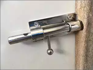

Erstmal musste ein zweiter „Sturmhaken“ her, um die Türflügel zum Achterdeck wirklich festhalten zu können. Dann hat sich am Fuß der Tür ein Riegel verabschiedet und ist zerbrochen. Ein spezieller Tür-/Fensterbeschlag. Irgendwann bin ich in Frankreich fündig geworden, obwohl es ein italienischer Hersteller ist, auf einem holländischen Boot.
Und dann die Hecktür zur Badeplattform. Mein Gutachter beim Kauf hatte bemängelt, dass sich die Tür nicht fest verschließen ließ. Dem holländischen Voreigner war das egal, war ja praktisch, wenn man binnen herum fährt und immer rein und raus kann.
Hits:	181
Größe:	55,9 KB
ID:	880863 Klicken Sie auf die Grafik für eine größere Ansicht
Hits:	190
Größe:	28,6 KB
Also musste an die Hecktür sowohl ein ordentlicher Riegel zum Verschließen, als auch ein „Festhalter“/Anschlag (mit Magnet) der die geöffnete Tür vom Zuschlagen abhält. Dort war so ein armseliger Aluhaken aus dem Baumarkt für diesen Zweck angebracht, der mir schon bei der Erstbesichtigung negativ aufgefallen ist.
