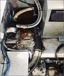

Hits:	460
Größe:	97,0 KB
Alt 22.04.2019, 13:42
login123! login123! ist offline
Registriert seit: 22.02.2011
Ort: 76684 Östringen
Beiträge: 104
Boot: Crownline 250 cr
26 Danke in 17 Beiträgen
Ja das Problem scheint gelöst. Ihr seht im unteren mittleren Bild einen zu 90;Grad abgewinkelten Schlauch.
Das ist der Schlauch des See Ventils für das Toilettenwasser.
Und genau da hat es gesabbert.
Wir haben das geflickt und seid dann kein Wasser mehr.
Ferdi und seine Helfer

Zitat von login123! Beitrag anzeigen
Is das Kackadass müsste man doch auch riechen

So wie das aussieht,könnte dein Boiler die innere Hülle durchgerostet sein. Zumindest sehen die Ablagerungen danach aus.
Da muss mal jemand dringend sauber machen.
