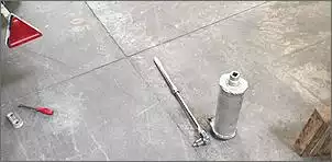

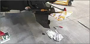

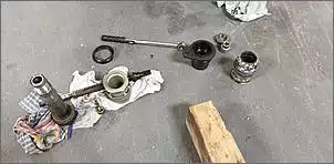

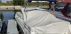

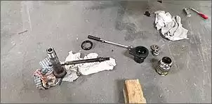

Heute morgen schnell mal den Carrier gewechselt, nun schwimmt der Kahn endlich wieder. Der alte war nun 20 Jahre alt und ganz schön angefressen.

Also ich hab meinen Bearing carrier dringelassen,
bis das der Riss uns geschieden hat
Beachte auf Bild 2 mein Eigenbauwerkzeug für die blöde Mutter.
Sorry für die Augenkrebsbilder, die Qualität der Kamera war damals noch nicht im Lastenheft von meinem Handy.

Zitat von matsches Beitrag anzeigen
Soweit wollte ich es nicht kommen lassen, hab es aber auch ne längere Zeit rausgeschoben
Ja, war ein Spässle.
Eigentlich gab´s da kein sichtbares Problem. (Erst später dann beim rausschrauben merkte man natürlich, dass der bunte Materialmix dazu neigt sich zu vereinigen).
Bei mir war´s ein seichter Hafen, mit jeder Menge Kraut. Ich Depp hab nicht viel hochgetrimmt, vielleicht hätt´s geholfen.
Nach dem Eisessen, im Rückwärtsgang, beim Ablegen ist dann irgendwas passiert. Schalten war ab dann irgendwie "anders". 20 minuten bis "Heim"
Nun denn, entweder war´s pro Kugel Eis nen Hunderter (wir waren zu viert und es war lecker), oder nach Ü30 Jahren war´s eben eh soweit. Kurzer Boxenstopp. Aber halt knapp nen Liter Gear lube in den grössten Trinkwasserspeicher Europa´s verteilt War sichtbar (für mich).
Witzig: Das Oberteil scheint mit "Wasserschmierung" eigentlich auch ganz gut klar zu kommen (Bilder, das ist doch wie Neu)
Dein Werkzeug (das Grosse, dein Bild 2) sieht aber auch ein bisschen "selfmade" aus.
