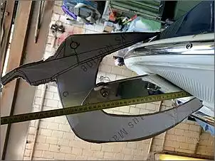

Standard Ankerrolle für Maxum 2100 SC3
Ich bin seit letzten August stolzer Besitzer einer Maxum 2100 SC3 von BJ 2008.
Nun habe ich schon einiges wieder fit gemacht und habe noch folgende Punkte offen. Thema Anker und BugrolleAnkerrolle, Bevor ich mir den Anker meiner Wahl hole habe ich eine Seitenansicht aus Pappe erstellt und getestet. Dabei ist aufgefallen, dass die Bugrolle recht kurz ist und der Anker ans Gelcoat kommt.
Bei der Recherche nach einer neuen Bugrolle bin ich fast gescheitert, entweder zu breit oder zu lang oder... Wer hat hier schon mal die Bugrolle gewechselt und gegen welches Modell. Die nächste Frage ist, wie kommt man an die Muttern, muss man dafür die halbe Kabine zerlegen? Wenn das dieses Jahr mit der passenden Bugrolle geklärt ist wäre dann der Nächste Schritt (aber erst nächsten Winter) eine elektrische Ankerwinde. Hier hätte ich auch noch fragen, aber erst Schritt für Schritt.
Freue mich auf Eure Antworten.
Gruß Lutz

Anderer Anker und die Bugrolle passt.

Sorry Bernhard, das ist nicht die Antwort auf meine Fragen.

Hast ja Recht, war nicht genau die Antwort zu Deiner Frage.
Da Du aber den Anker noch nicht hast wäre es der einfachste Weg.
Persönlich würde ich die vorhandene Bugrolle entfernen und gegen eine Wippe tauschen die oben aufgschraubt wird.
Dadurch "fällt" der Anker dann von alleine was bei einer el. Winde ja wünschenswert wäre und die Kette hätte eine saubere Führung.
An die Schrauben kommst Du über den Ankerkasten ran.

Vielen Dank für Deine Antwort, bitte nicht falsch verstehen aber eine passende Antwort kann nur einer mit einer 2100 Sc3 geben.
Erstens, ist der Platz für die Bugrolle sehr schmal, eine Kipp- Bugrolle ist in der Regel nicht unter 70mm Breite zu bekommen und diese passt nicht in die Aussparung. Und 2. der Ankerkasten ist eine geschlossene Wanne da kommt man an keine Schrauben dran, aber Danke trotzdem. Ist hier vielleicht jemand der an einer 2100 SC3 die Rolle getauscht hat und oder eine Ankerwinde selbst eingebaut hat?
Viele Grüße Lutz

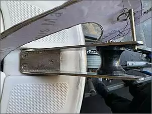

ich werde schauen, dass ich am WE Bilder von meiner verbauten Winde mache samt Bugrolle, wenn ich mir deine so anschauen, dann gehe ich davon aus, dass es bei mir die originale Bugrolle sein müsste.
Ich messe es mal für dich aus.
Bei mir hat der Importeur selbst die Winde verbaut.
Hatte mal geschaut im Original Prospekt --> Ab Werk wurde von Maxum aus keine für die 2100 SC3 angeboten.
Also musste das nachträglich hin.
André
Ok, wennst meinst
Du schreibst "in der Regel" das bedeutet es gibt sie.
Wenn Du jetzt mal den Deckel vom Ankerkasten aufmachst und hinter die Wulst fasst dann findest die Schrauben von der Bugrolle, sollten 3 Stück sein. Nimm nen guten Schraubendreher der exakt passt sonst sind die Kreuzschlitzschrauben ausgefotzt bevor Du die Schrauben draussen hast.
Viele Grüße Lutz
Übrigens, wenn Du die richtige Winde auswählst kannst die im Ankerkasten verstecken, somit stört sie oben nicht.
Ach ja, soll welche geben die haben die Aussparung der Windenrolle mit Polyamid ausgeglichen, dadurch war das Deck dan plan.
Geändert von nene (25.03.2020 um 22:30 Uhr)
Hallo Bernhard,
Asche über mein Haupt für meine voreiligen Schlüsse.
Das werde ich gleich mal morgen testen und Berichten mit den Schrauben. Das mit der Winde in der Kiste habe ich mal bei einer Bayliner gesehen und fände die Lösung mega, jedoch habe ich gelesen, dass unter der Winde 20cm Platz sein muss damit die Kette wohl nicht verhakt. Kannst Du mich da auch des besseren belehren das wer prima

Geht nur mit ner 6mm Edelstahlkette, der passenden Winde und nem "Kettenkegel" oder mit ner Trommelwinde.
Hab keinen Schimmer wie das Teil (Kettenkegel) in echt heißt.
An dem Teil rutscht die Kette von der Winde großflächiger weg.
Geändert von nene (25.03.2020 um 22:44 Uhr)

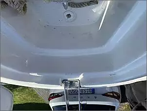

Hallo Bernhard,
Ich schaue gerade nach der Wulst aber bei mir ist nichts im Anker Kasten, der ist komplett in einem Guss 😢
Da muss es wohl eine andere Lösung geben.
