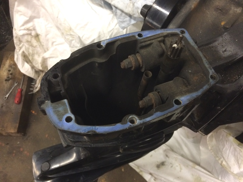

Und weiter geht's...
Die Wanne musste ab und konnte bei der Gelegenheit gleich gereinigt werden. Die Demontage ist kein Hexenwerk, aber Tankanschluß, Steckdose vom Kabelsatz und der Schlauch vom Kontrollstrahl müssen dafür schon gelöst werden...
Dann ging's an den Tausch der Schaltwelle. Der Arm für die Anlenkung und die Welle sind mit einem Hohlspannstift gesichert, den man vorsichtig heraustreiben muss (ziemlich eng, geht aber ohne den Vergaser abzubauen). Danach lässt sich die Welle abziehen und die neue aufstecken (Bohrung und Stift sind auf dem Bild leider nicht zu sehen, verlaufen sozusagen genau von links nach rechts auf dem Foto)
Die Fußdichtung zwischen Kraftkopf und Schaft war hinüber, also aus dickem Dichtungspapier eine neue geschnippelt.
Kleiner Tipp: Für die Löcher in der Dichtung benötigt man übrigens nicht zwingend ein Locheisen. Einfach die zugeschnittene Dichtung am Schaft auflegen und z.B. mit einem abgerundeten Schraubendrehergriff an den Bohrungen kräftig drücken ("ausstanzen").
Zu guter Letzt kam die Kupfer-Kühlwasserleitung an ihren Platz. Dann konnte der Kraftkopf drauf. Vorher die Wanne nicht vergessen..!
Bis zum Wochenende sollte der Motor fertig sein. Da ich meist nur abends 1-2 Stunden Zeit habe (und ich mir alles in Ruhe anschaue), zieht sich so ein Umbau bei mir immer etwas...

Das Unterwasserteil musste also nochmal runter. Der Impeller war nicht komplett im Eimer, muss aber auf jeden Fall neu.
Das Gehäuse hat ein paar Hitzespuren, sollte aber noch gehen, oder?
Die Dichtigkeit im Übergang zur Steigleitung sollte auch OK sein, zumindest ließ sich das Impellergehäuse fest aufstecken.
Der neue Impeller kommt nächste Woche, dann wird alles wieder zusammengebaut und das Öl gewechselt.

Der Impeller ist sicher hinüber, aber daß der dann gar nichts fördert, halte ich für unwahrscheinlich.
Wo ist denn der Mitnehmer des Impellers und wie sieht dessen Platz an der Antriebswelle aus?

Welle und Mitnehmer sehen tipptopp aus, da war alles in bester Ordnung.
Für meinen Geschmack war der Motor auch tief genug in der Wassertonne. Ich hatte ja den Verdacht, dass die Steigleitung nicht ordentlich dicht war, hat sich aber nicht bestätigt.
Mit neuem Impeller sollte das auf jeden Fall funktionieren, schließlich hat der Motor als Langschaft ja auch einen scharfen Strahl gepieselt.
