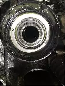

Hallo ich wollte mein Gimballager heute sozusagen ziehen ich ne tauschen. Ich habe mich absolut an das Handbuch gehalten um es zu demontieren. Allerdings kommt das alte mit der Schlagabzieher Variante nicht raus. Das bewegt sich keinen Millimeter. Hat jemand die gleiche Erfahrung gemacht?? Es geht um Mercruiser Alpha one Gen2. Ist das Lager noch irgendwie gesichert???
Um Hilfe wäre ich sehr Dankbar.
Viele Grüße Matze

Moin moin Matze,
Vor dem Lager sollte noch ein stabiler Innen Seegerring sitzen
M.f.G.
harry

Zitat von Lombardini Beitrag anzeigen
Moin moin Matze,
Neeeeee, da sitzt kein Seegering vor. Weder beim Alpha noch beim Bravo.
Er zieht einfach zu zaghaft.
Viele Grüße, Marcus

Sorry, wenn es auch schon wieder eine Saison her ist, das ich ein Gimballager wechselte, so war da doch ein Innen Seegerring davor, an den Typ des Z-Triebs aber kann ich mich nicht mehr erinnern, glaubte aber das es ein Merctrieb war.
M.f.G.

Das Problem ist nichts neues da sind schon Profis daran verzweifelt....ich auch, darum hab ich mir einen eigenen Abzieher darfür gebastelt. Versuch mal von Außen Wärme zuführen ...hilft fast immer.
LG Michael
Die reinste Form des Wahnsinns ist es, alles beim Alten zu lassen und gleichzeitig zu hoffen dass sich etwas ändert!

Mein Letztes war auch eine Katastrophe, der Vorgänger hatte es schief eingeschlagen. Dadurch waren zusätzlich noch Späne zwischen Lager und Transom.
Problem ist das da nicht sooo viel Material ist am Lagersitz. Ich meine hier im Forum schon ein beim Lagerausbau zerstörtes Transom gesehen zu haben.
Bei mir hat Wärme und gleichmäßiger Zug mit einem Abzieher am Ende Erfolg gebracht.

Vielen Dank für die Meinungen und Tips. Ich habe jetzt einen Abzieher bestellt der am Bell Housing befestigt wird und über ne gewindestange den Zug raufbringt. Das getrümmer mit dem schlagabzieher kann auf Dauer nicht gut gehen. Das Lager ist schon ordentlich tracktiert. Dementsprechend versuche ich es mit anderem abzieher und Wärme am Wochenende erneut. Ich gebe Rückmeldung. Vielen Dank an alle!!!! Auch über weitere Tipps bin ich dankbar.
Gruß Matze

Hast du denn auch das passende Werkzeug um das neue Lager einzuschlagen?
Viele Grüße, Marcus

meines musste rausgebohrt werrden...

Ja das habe ich.
Ich hoffe das mir das erspart bleibt. Kann mir das gar nicht erklären das Gehäuse ist von innen ganz schier. Sieht nicht korrodiert aus.

Mit einem guten Abzieher wird das schon klappen. Nur Mut!
Gibt es wirklich bei Mercruiser, hab ich in meinem Leben auch erst zweimal gesehen und wurde bei den ganz alten Z-Antrieben gebaut. Da kostet das Zwischenlager auch 156 Euro netto....
Das hab ich auch schon mal versucht und hat nicht so doll funktioniert. Nimm Dir eine zweite Person die den Schlagabzieher auf zug hält und die zweite Person schlägt halt kräftig.
Hat vor 14 Tagen auch funktioniert als ich schon die Bohrmaschine ansetzen wollte.

Gimbal Bearing Puller. Habe ich mir aus den USA mitgebracht. Damit kriegst Du jedes Gimballager raus und läufst nicht Gefahr
Dir mit dem Schlagabzieher was zu vermurksen.

Vielen Dank nochmal für die Beiträge und Hilfe!!!! Ich habe mit dem abzieher das Lager ganz entspannt ziehen können und das neue auch schon wieder eingesetzt. Erst ein bisschen mit Wärme gearbeitet und dann das ausziehwerkzeug statt dem schlagabzieher verwendet. Das klappt hervorragend und absolut kontrolliert.
