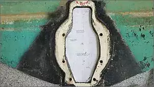

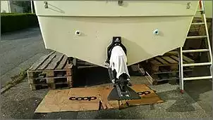

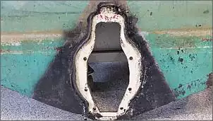

Moin zusammen.
Ich hätte da eine Frage an unsere Motorenspezies...
Stimmen die lochmasse eines pre Alpha mit jenen eines Alpha one überein?
Da ich eher aus der Seglerecke komme, bin ich beruflich noch nie vor diese Frage gestellt worden.
Es ginge natürlich darum, den alten Motor samt Antrieb gegen den neuen auszutauschen.
Hits:	250
Größe:	56,6 KB
ID:	701598Klicken Sie auf die Grafik für eine größere Ansicht
Hits:	244
Größe:	40,2 KB
Wäre sehr dankbar für jede Hilfe in dieser Frage.
Lg,Alex 😊
Edit: Habe gerade an einem alten Spiegel nachgemessen, bis auf die 2 oberen schrauben, die der alpha one hat, scheint es aufzugehen.
Wäre trotzdem dankbar für antworten und Erfahrungsberichte.

Moin Alex.
Meinst Du die Transomlöcher im Spiegel oder die 6 Bolzen mit denen der Antrieb ans Transom geschraubt wird?
Der Spiegelausschnitt ist soweit ich weis gleich.
Die 6 Bolzen sind auch gleich, aber ich habe mehrfach gelesen das ein Alpha nicht an das pre Transom passt.
Umgekehrt passt es 100%, ich fahre einen pre an einem gen1 Transom im Moment.
Achso und beim pre gibt es 2 verschieden lange Wellen.

Danke dir, Ring 18
Zum Glück haben wir auch den Motor und das transom neu, als Kombination,die schonmal gelaufen ist.
Hatte ich vergessen, zu erwähnen.
Also werde ich die oberen Löcher noch bohren müssen, die das neue transom hat, und dann sollte das funktionieren.

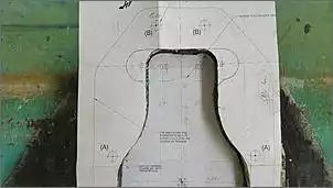

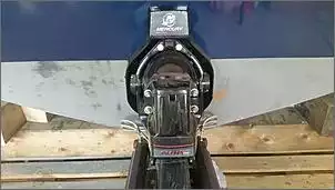

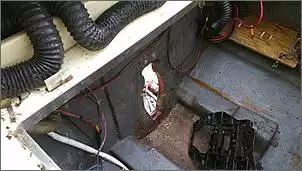

Noch ein paar Fotos zum besseren Verständnis. Klicken Sie auf die Grafik für eine größere Ansicht
Hits:	231
Größe:	48,2 KB
ID:	701616Klicken Sie auf die Grafik für eine größere Ansicht
Hits:	238
Größe:	55,0 KB
ID:	701617Klicken Sie auf die Grafik für eine größere Ansicht
Hits:	231
Größe:	64,0 KB
Vielen Dank, ich hoffe mal, dass das so klappt und ich nicht schon wieder ne größere spiegelaktion vor mir habe...😊
Alt 27.05.2016, 10:08
RING18 RING18 ist offline
Registriert seit: 30.11.2010
Beiträge: 4.309
9.637 Danke in 3.161 Beiträgen
Wenns eine komplette Einheit ist haut das hin.
Die Auflagen für die Glocke auf dem inneren Transom sind unterschiedlich breit aber wenn Du eine Einheit hast passt es ja zusammen.
Der pre hat auch eine andere Servolenkung, ob die an ein neueres Transom passt weis ich leider nicht, es gibt auch Unterschiedliche Schlauchanschlüsse , dafür gibt's aber Adapter.
Gibt bestimmt noch einige andere Sachen, die Du ändern musst aber nichts was nicht lösbar ist.

Alpha One Gen1 ist kompatibel mit Pre Alpha - da kannst du untereinander sogar die Unterteile tauschen.
Die Lochmaße für die verschiedenen Transome stimmen auch überein,kannst da getrost tauschen.

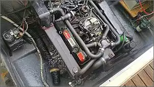

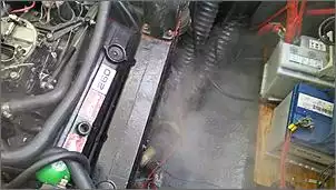

Sonnige grüße von eurer Südgrenze wünsche ich euch, der sich schon Gedanken gemacht hat, wie er diesen trööt nu ohne gesichtsverlust geschlossen kriegt...
Da bei uns noch der ein oder andere wärmetauscher rumliegt und das Mötörchen eigentlich noch ganz gut lief, dachten wir schon, tauschen wir die tauscher, zusammen mit anderen Kleinigkeiten, und jut is.
(Never change a running System, oder so? )

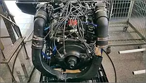

Aber seht selbst...Klicken Sie auf die Grafik für eine größere Ansicht
Hits:	184
Größe:	50,3 KB
ID:	702683Klicken Sie auf die Grafik für eine größere Ansicht
Hits:	187
Größe:	54,0 KB
ID:	702684Klicken Sie auf die Grafik für eine größere Ansicht
Hits:	187
Größe:	65,8 KB
Schade, das Video krieg ich net geladen.
Also erstmal tauscher weg und Chef druntergucken lassen, wie ers gewünscht hat.
Da kennt er sich nämlich aus, im Gegensatz zu mir, der in motorenkunde immer am Fensterplatz von stolzen Ladys in weissen Tüchern geträumt hat.
Und da kommt prompt die Schweissnaht eines gebrutzelten Blocks zum Vorschein, deren Raupe er dann auch noch locker mit dem Schraubenzieher weggestossen bekommt.
Also wirds doch noch was mit dem pre Alpha - Alpha Wechsel, natürlich nach einem ordentlich vertanen nachmittag mit Motorenwäsche zum lenzstopfen hinaus und reichlich schlotze und schlomotze und gemotze.

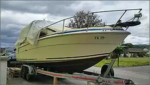

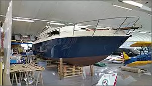

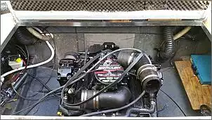

Eigentlich sollte die Kombination ja hier rein, Klicken Sie auf die Grafik für eine größere Ansicht
Hits:	173
Größe:	51,1 KB
ID:	702691 ,aber weil ich so langsam bin, kommt sie nun hier rein...
Hits:	175
Größe:	50,5 KB
Also in eine Sundancer aus den 70ern, und der Express Cruiser wird dann nebenher fertiggemacht...
(Gleiche Unterschale, andere Oberschale und Einrichtungen)
Auch hier natürlich reichlich andere arbeiten dazu, aber nen restotrööt brauch ich hier nicht aufzumachen, fürs auffrischen und Teppich raus und Kokosfaser rein.
Also, bis später und erstmal Schöne Saison allen mitlesern...😊

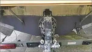

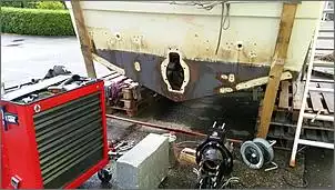

Neben den zwei oberen Löchern, musste ich die Ausschnitte für den Lenkhebel weiter ausschneiden.

Hallo Cyrus, Hallo Ingo 😃
Die Gesellschaft hier wird ja immer illustrer, freut mich sehr.

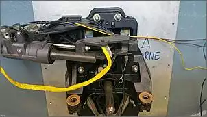

@ Cyrus, vielen Dank für die Info, hatte mir so etwas schon gedacht, als ich die mehrfach schon verwendete papierschablone wiedergefunden habe und auf den alten Ausschnitt vom Express Cruiser gelegt habe.
Hätte ich diese früher gefunden, hätte ichs wahrscheinlich erstmal ohne Hilfe probiert, aber so macht die Sache viel mehr Spaß.
Da ich ohnehin nicht über den kronenbohrer für die Ausschnitte des lenkhebels verfügte, hab ich die sowieso immer mit multimaster und Stecheisen hergestellt, also ist darin schon einwenig Übung vorhanden. Klicken Sie auf die Grafik für eine größere Ansicht

Moin, Kollegen...
Damits hier auch mal weitergeht, lass ich mich herbei, trotz Volldruck und Überstunden samt Wochenenden mal wieder nen Beitrag zu schreiben.
Nun, einen Alpha one in einen pre Alpha auschnitt zu setzen, nema problema.
Bis auf die 2 zusätzlichen Löcher passt das wunderbar, vorausgesetzt, man hat eine zusammengehörige Motor -Antriebseinheit.
Mittlerweile kenn ich ja die Searays aus den 70ern bald auswendig, habe aber noch nie einen so gut erhaltenen Spiegel gesehen.
Lediglich eine kleine faule stelle unten am waagerechten teil des Ausschnitts musste ich mittels einleimer ausflicken, und natürlich die alten Löcher der Badeplattform sowie der Trimmklappen und alles andere, was an so nem Spiegel halt durchbrochen war.
Aber erstmal lass ich lieber Bilder sprechen, das büschen Teppich und der ganze restliche Kladderadatsch hat nämlich wesentlich mehr Arbeit gemacht.
Natürlich haben unsere Schrauber einen wesentlichen Teil der Technik eingebaut, und Fotos zu machen hab ich öfters vergessen, ich hoffe, ihr verzeiht...
Aber im Prinzip ist das ne Vollresto in eineinhalb Monaten geworden, und ich hatte neben dem Wecker noch viel anderes.
Aber seht selbst...

Ich kann wieder Bilders hochladen, deshalb nun hier die schon lange versprochenen...Klicken Sie auf die Grafik für eine größere Ansicht
Hits:	122
Größe:	51,1 KB
Hier der neue Antrieb, den Spiegel hab ich mit Perfection von International dem alten Gelcoat angepasst...Klicken Sie auf die Grafik für eine größere Ansicht
Hits:	118
Größe:	70,8 KB

Motor is drinne...Klicken Sie auf die Grafik für eine größere Ansicht
Hits:	121
Größe:	57,8 KB
ID:	735760Klicken Sie auf die Grafik für eine größere Ansicht
Hits:	117
Größe:	70,2 KB
