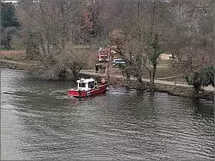

Die sind aus Alu und haben eine absenkbare Bugrampe.
Kann ich bestätigen, die brauchen sie regelmäßig zu Bergezwecken.
Das Foto entstand heute morgen bei uns am Main.
Wen oder was die da rausgefischt haben überlasse ich eurer Fantasie...
