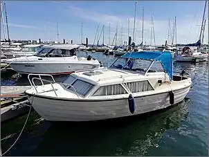

Ich bin 24er (Volvo Penta MD17C) Besitzer und habe die erste Saison gerade hinter mir

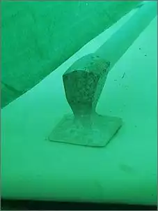

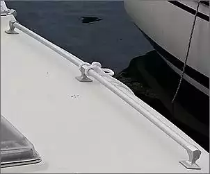

Jetzt ist Winterarbeit angesagt und da stellt sich mir auch schon die erste Frage
Hat einer noch Bezugspunkte für die original Handläufe
Meine sehen leider schon recht verwarzt aus

Moin Andy, ich kennen sonst keinen Hersteller, der solche Handläufe aus Alu herstellt. Nilsen in Norwegen wird wohl liefern können, die haben aber utopische Preise. Ich würde sie einfach durch Edelstahl ersetzen. Rohr und und Beschläge gibt es z.B. hier:
https://inox-expert.com/rohr-reling-...fuer-handlauf/

So wie ich es sehe, werde ich wohl auf die Standard Teile zurückkommen müssen
Die Auswahl an Endstücken für Handläufe scheint im allgemeinen eher gering zu sein...schade

Guten Morgen,
zu meinem Fenster Problem gibt es Neuigkeiten:
Das original Dichtungsprofil zu finden ist schwer. Ich habe von der Firma Staufenbiehl in Berlin Muster von 3 möglichen Dichtungsprofilen erhalten. Die Nr. #510 #511 #511.1 Eines von denn dreien könnte passen. Die Scheibe liegt praktisch in diesem Profil. Die origina Dichtung bei mir sieht nicht schlecht aus. Aber trotzdem läuft das Wasser durch die Dichtung. Ich werde die Scheibe nun mit Würth Scheibendicht abtupfbar behandeln. Geplant ist es diese Masse mit einer Injektionsspritze außen hinter die Dichtung zu bekommen. Alles was raus quillt kann man später abtupfen. Wenn das nicht geht würde ich die Scheibe ausbauen und das Dichtmittel direkt auftragen. Ich werde mal versuchen einige Bilder einzustellen.
  #149
Alt 14.12.2019, 08:24
firstmate firstmate ist offline
Registriert seit: 11.10.2019
Ort: 21720 Mittelnkirchen
Beiträge: 8
Boot: Nidelv 26 AK
2 Danke in 1 Beitrag
Standard Nidelv 26 AK Undichte Cockpitscheiben
Hier die Bilder
Hits:	113
Größe:	61,5 KB
ID:	864066   Klicken Sie auf die Grafik für eine größere Ansicht
Hits:	105
Größe:	34,0 KB
ID:	864067   Klicken Sie auf die Grafik für eine größere Ansicht
Hits:	114
Größe:	44,8 KB
