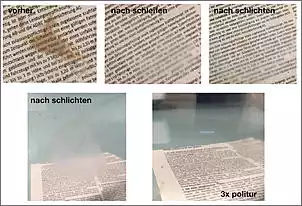

So hier mal einige Bilder zum vergleich. Ich habe dieses mal die Politur pro Durchgang deutlich länger und kräftiger eingearbeitet. Wie Andrei schrieb auf einer glatten Unterlage (Glastisch). Sieht zwar schon recht gut aus, aber ich denke das geht noch besser.

Wenn das Scheibenmaterial dort wirklich braun ist, wird eine Politur wenig bis gar nichts helfen, da dort dann das Scheibenmaterial hinüber ist.
Selbst wenn die Scheibe wieder durchsichtig wird, sind die Weichmacher raus und das Spiel geht von vorne los oder die Scheibe bricht dir.
In der Regel wird das Einnähen einer neuen Scheibe das Sinnvollste sein.
Was aber nicht heißt, dass man es nicht probieren kann

Ja, ich denke bei meiner Frontscheibe ist ein Tausch besser, da fast der gesamte untere Bereich braun ist (etwa 5cm hoch). Bei der von mir im Bild gezeigten einzelnen Stelle (gibt noch ein paar weitere) bin ich so ganz zufrieden.
