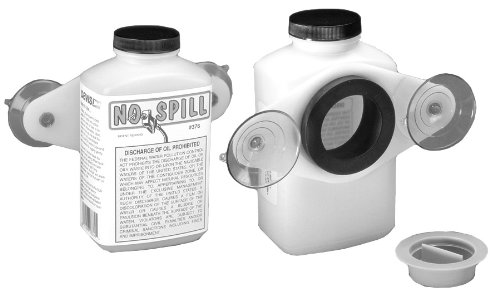

Da reichen beim Tanken schon ein paar Wellen und aus der Entlüftung kommt Sprit, obwohl noch 50 Liter in den Tank passen.
Dagegen hatte ich so ein
Leider verloren und im Handel nicht mehr erhältlich.
