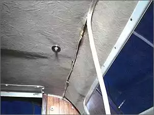

Wir haben uns einen haufen Arbeit gemacht, den Himmel in der Kajüte von der Verkleidung zu befreien.
In den letzten 33 Jahre hat sich da schon so mancher Eigner versucht. Von Tapete über Schaumstoff, Styropor etc. sowie sämtliche Kleber und Silikone, die die Menschheit bisher hervorgebracht hat, sind dort verewigt.
Grundsätzlich ist uns das sehr gut gelungen aber... und ich weiß dieses Thema ist nicht neu, wir bekommen die Silikonreste einfach nicht entfernt.
Ich bin schon am suchen, ob und welche Farbe für den Anstrich auf Silikon in Frage kommt. Bisher war das aber enttäuschend.
Es soll eine Silikonfarbe geben mit der das möglich sein soll. Hat damit schon jemand Erfahrung und kann mir sagen welche Produkte zu empfehlen sind?

Was willst du damit bezwecken ? Das ist dann das Ende darauf wird nix mehr halten.
Zeig doch mal ein ein Bild .....

Ich möchte damit die Decke in meiner Kajüte streichen, da soll auch nichts mehr darauf halten. Im Ursprung war da vermutlich eh nichts.
https://share-your-photo.com/2c9e70409f
https://share-your-photo.com/56d380a48a
https://share-your-photo.com/fb1493926c
Bessere Bilder kann ich momentan leider nicht anbieten.

Das mit der Farbe geht nicht.
Meiner Meinung hast du zwei Möglichkeiten:
1. Die Decke mit Silikonentferner behandeln, mehrfach, und das alte Silikon mit einem Schleifvlies runterholen, ansonsten bekommst du es aus den GfK nicht raus. Dann kannst du mal einen Probeanstrich machen. Nach Trocknung wieder mit dem Schleifvlies drüber. Damit wirst du schnell die stellen finden, wo noch Silikon ist, denn dort haftet die Farbe nicht.
2. Einfach eine zweite Decke einziehen. Kann auch eine Stoffbespannung sein.

Ich kann mir nicht vorstellen, dass eine gestrichene Decke gut aussehen wird, so viel Fasern und Löcher da zu sehen sind.
Das Non-Plus-Ultra wird wohl eine Bespannung mit den üblichen Decken/Wand-Materialien sein.

Genau das ist das was ich eigentlich nicht möchte. Habe mir gerade die Mühe gemacht alle Löcher zu verschließen (waren alles in allem rund 260 Stk.). Alles war undicht und die Schrauben waren verrostet.
Auch den Übergang von der Decke zu den Seiten (Bespannung Decke / Wände) ist nicht zufriedenstellend zu realisieren.

Warum beklebst du nicht die Decke und evtl auch die Wände mit Kunstleder? Sieht immer noch besser aus, als da drüber zu tünchen

Ja darüber habe ich auch schon nachgedacht aber wie bekomme ich das mit den Stössen hin?
Das Problem sind die Übergänge, da man ja nicht in einem Stück kleben kann.
In der Kajüte von der Tür aus gesehen sollte es kein Problem sein aber sobald ich nach vorne komme weiß ich nicht wie ich es ordentlich auslaufen lassen kann.
Nehme ich z.B. als Abschluss die obere Kannte der Seitenfenster an, dann läuft diese Linie direkt in die Rundungen der Frontscheibe. Es ist einfach nicht harmonisch. Zudem muss der Übergang vom Dachhimmel auch harmonisch zu den Seitenwänden sein. Ich weiss momentan nicht wie ich das realisieren soll ohne zu bohren. Dann kommt noch eine Dachluke hinzu, die auch noch angearbeitet werden muss.
Ich möchte jetzt nicht kleinkariert klingen aber es wird aussehen wie gewollt aber nicht gekonnt.
Der vorherige Besitzer hat es mit mit Schaumstoff beklebt und darüber mit Styropor vertäfelt. Sah aus wie Holz, war aber Styropor mit Kunststoff beschichtet. Ehrlich, es war grauenhaft. Nicht nur optisch, auch gesundheitlich hat der darunter befindliche Schimmel mich dazu bewogen alles auf Null zu setzen.
Wenn Du eine Idee hast wie ich die Übergänge hinbekomme ohne Leisten verschrauen zu müssen , wäre ich dankbar.
Habe auch schon gedacht den Übergang mit flexiblen Alu-Profilen mit Kunstoffabdeckung und innen ligenden LED zu realisieren.
Es muss nur alles geklebt werden da die Kajüte nach aussen nicht durchgeschraubt werden soll.
Aber Du hast recht, schön wird das nicht aussehen, wenn es einfach nur übergestrichen wird.

Also da gibt es so "schwebende Lösungen", das kennt man vom Dachhimmel bei Autos, hier besonders erwähnenswert der DS. So wie das bei dir aussieht, bietet sich das geradezu an. Ich denke, du hast hohe Ansprüche (was ich auch hätte), daher würde ich einen Autosattler in Betracht ziehen. Und wenn du ganz ohne Übergang arbeiten willst (warum eigentlich?), dann setz doch unterhalb der Fenster an, dann hast du eine gerade Ebene (an der umlaufenden Sicke). Aber dafür müssen die Fenster mal raus, sollte doch auch kein Problem sein. Und du könntest so auch mit Kunstleder arbeiten, aber du müsstest einen Zwischenlage aus Schaumstoff nehmen, weil sonst die Unebenheiten durchkommen. Auch eine Dachluke funzt leicht dabei und sieht gut aus. Aber wie gesagt, für einen Sattler kein Problem.

@Jörg, das sieht richtig gut aus, toll abgenäht! Mit "viel Spaß" meinst Du wohl "wirst schon sehen was da auf dich (mich) zukommt".
Kann ich Dich engagieren?
Ist das die Struktur im Kunstleder oder bildet sich die GFK Oberfläche ab? Ich frage nur, weil es ja auch Kunstleder mit Schaumstoffrücken gibt. Ich überlege ob ich es ohne Schaumstoff nehme, da wie man hier so liest, es irgendwann zerbröselt und sich schlecht verarbeiten lässt.
@jogie, ist das ernst gemeint? Das muss doch Feuchtigkeit ziehen wie verrückt. Hast Du das in der Praxis schon mal gemacht? Ist aber eine nette Idee, vielleicht rühre ich es mit Silikon an und trinke beim spachteln die Flasche Bier.
@ fignon83, ich habe da auch schon hin und her überlegt, es gibt für beide Möglichkeiten einen guten Grund. Das stimmt, meine Kabine ist vorne abgerundet und genau da wird es zum Materialstau kommen, egal wie ich es verklebe. Da gilt wohl folgende Regel: Learning by doing.
Gruß aus dem Ruhrgebiet
Guido
Alt 01.11.2019, 17:24
infiniti infiniti ist offline
Registriert seit: 21.05.2010
Ort: Westhavelland
Beiträge: 380
Boot: Aqualine 640
410 Danke in 226 Beiträgen
Hey,
die Struktur ist in dem Kunstleder drin und es ist kein Schaumstoff drunter.
Und das ist nicht mein Werk, es ist Original so verbaut. Ich wollte kein Boot mit diesem mausgrauen Filz.
Gruß Jörg
