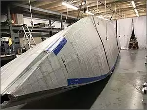

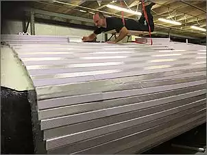

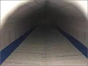

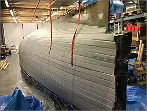

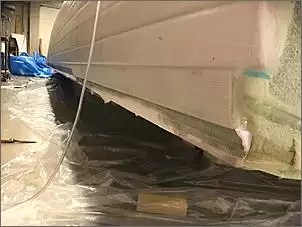

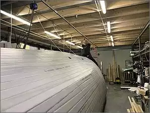

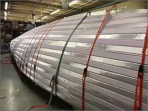

Wir kommen weiter gut voran und arbeiten uns in Richtung „Flutung der Außenschale“.
Wie bei den Seitenrümpfen belegen wir jede zweite Leistenreihe mit Glasgelege, genauer mit 320g Bi-Diagonal. Ich kümmere mich um die langen, geraden Strecken, während sich Freddy um den Bug- und Kielbereich kümmert. Das komplizierteste ist der Kielbereich, denn hier müssen wir stückeln und schnippeln und kommen nur über unser Schwebebrett überhaupt an die Stellen heran. Freddy hat inzwischen so viel Übung beim Auf- und Absteigen, dass es richtig galant aussieht. Währenddessen balanciere ich mit Schere, Messer, Sprühkleber und Glasgelegerolle auf zwei aneinander gestellten Bierbänken, um an die oberen Leisten zu kommen. Da ich immer zweieinhalb bis drei Meter auf einmal mache, muss ich auch immer noch hin und her laufen und bin die ganze Zeit am Wackeln und Kippeln.
Sonntag Nachmittag sind wir fertig und räumen noch etwas auf. Nächstes Wochenende kümmern wir uns um die nächsten Lagen Glas (Uni und Tri-Axial) und vielleicht auch schon um die ersten Folien. Wir wollen unbedingt schnellstmöglich fluten, denn die Temperatur in unserer Halle sinkt beständig (momentan 22°C) und uns rennt die Zeit davon. Das Blöde ist nur, dass wir die kommenden Wochenenden irgendwie immer teilweise verplant sind – unter anderem ein mehrtägiges Sicherheitstraining für uns beide und eine SRC und UBI Prüfung für mich. Wie ich auf die Idee gekommen bin, das gerade jetzt machen zu müssen, ist mir im Nachhinein etwas schleierhaft. Mangelndes Zeitmanagement
Wir müssen also noch ein geeignetes Zeitfenster für die Flutung finden. Wir werden auch diesmal wieder bis zur Aushärtung Wache halten müssen, das Zeitfenster muss also entsprechend lang sein. Vor allem die Blase wird regelmäßig Luft benötigen, damit wir die Rumpfform so bekommen wie wir es haben wollen.

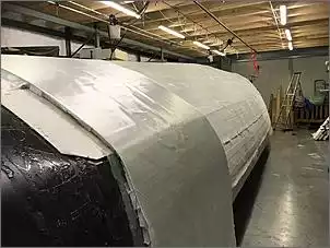

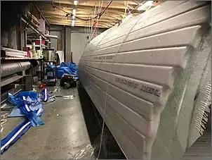

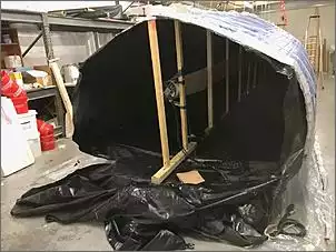

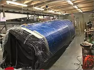

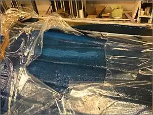

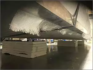

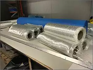

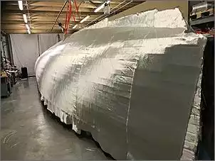

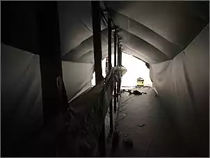

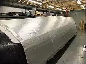

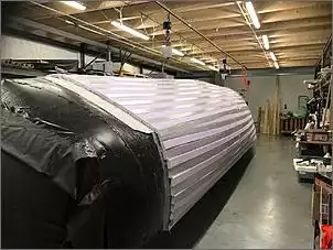

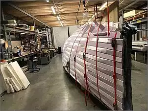

Letztes Wochenende geht es weiter mit den Glasgelege-Schichten für die Außenschale.
Das Uni-Direktional 600g schneiden wir vorab auf eine Länge von 11,70m zu, teilen das Material dann nochmals längs in drei gleichbreite Bahnen und wickeln diese auf drei Papprollen, die wir extra auf das Maß gekürzt haben. So lässt es sich besser anbringen. Allerdings fasert das Glasgelege dadurch ziemlich stark aus, das ist etwas ätzend und sieht auch nicht schön aus. Das Zeugs piekst von allen Glasgelegen irgendwie auch am meisten. Der gesamte Rumpf (ohne Deck) wird mit den Zuschnitten belegt.
Dann folgt die Lage Tri-Axial 750g, die wir quer legen. Das zieht sich etwas hin, da wir für jede Lage das Maß bestimmen und zuschneiden müssen.
Abschließend liften wir den Mittelrumpf einmal an, um die Vakuumfolie bereits unter dem Deck zu platzieren. Das Anliften finde ich recht spannend, vor allem, da unsere Stützvorrichtung ja noch im Innern der Blase ist. Funktioniert aber alles bestens.
Die nächsten Schritte sind jetzt die Ecken, also die Übergänge zum Deck, die Fließhilfe und Lochfolie und dann die Spiralschläuche. Wir peilen im Moment den kommenden Sonntag für eine Flutung an, wissen aber noch nicht sicher, ob wir das schaffen. Wir haben gerade auch einige Sorgen diesbezüglich: Erstens ist der vor Wochen bestellte Harz immer noch nicht angekommen – es gibt Lieferschwierigkeiten aus England. Angeblich soll der Harz morgen bei unserem Lieferanten ankommen. Vermutlich riskieren wir dann gar nicht erst den Weitertransport, sondern holen den Harz persönlich am Freitag ab. Setzt aber alles voraus, dass der Harz dort wirklich ankommt, was uns bisher nicht bestätigt werden konnte. Unsere zweite Sorge ist, dass wir von Tag zu Tag mehr Luft aus der Blase verlieren. Wir hoffen, dass wir das Leck finden können, wenn wir Vakuum drauf ziehen. Aber es besteht das Risiko, dass wir gar kein Vakuum erreichen.
Und dann herrscht natürlich Nervosität darüber, dass wir mit einer enormen Menge Harz arbeiten werden, die irgendwie beherrscht werden muss. Die Außenschale wird unser größter Schuß – abgesehen von dem misslungenen Versuch im Januar – wir gehen im Moment von 100 bis 120kg aus.

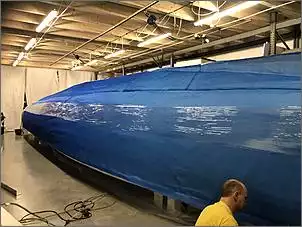

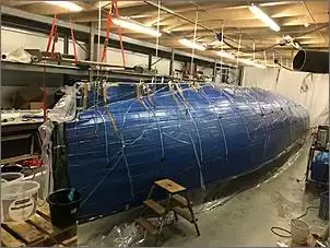

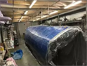

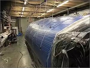

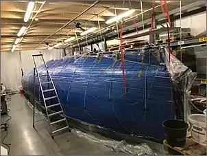

Update aus der Werkstatt:
Gestern bis 23 Uhr gerödelt, heute morgen um 07 Uhr weitergemacht.
Bis wir endlich Vakuum drauf hatten, war es 11:30.
Wir haben 130 kg Epoxidharz angemischt und geflutet und bisher etwa 8kg davon wieder über unsere Harzfalle rausgezogen. Stand jetzt sieht alles gut aus: einige kleine Flächen sind nicht erwischt worden, aber sämtliche Rippen sind mit Harz getränkt. Wir werden noch bis etwa 2-3 Uhr Wache halten. Temperatur in der Blase haben wir hochgetaktet auf 47 Grad. Wir haben Gott sei Dank noch rechtzeitig erkannt, dass wir durch das Hochtakten der Temperatur in der Blase eher Luft rauslassen als reinpusten müssen. wir hatten es schon recht straff aufgepustet und das arme Ding war kurz vorm Platzen...

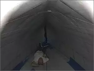

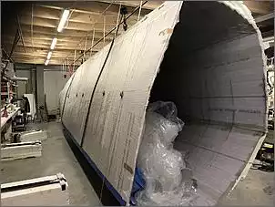

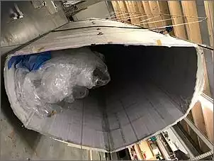

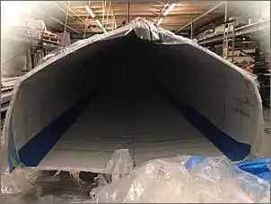

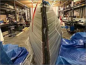

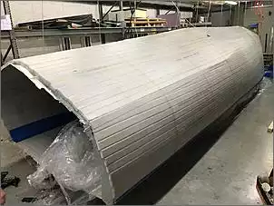

So, hier jetzt unser detaillierter Bericht über ein aufregendes und anstrengendes Wochenende. Die Bilder werde ich wohl auf zwei Posts aufteilen...
Das letzte Wochenende hat uns einen riesigen Schritt weitergebracht. Wir haben unsere selbstgesetzte Deadline tatsächlich einhalten können und am Sonntag in einer Art Gewaltmarsch die Außenschale unseres Mittelrumpfes geflutet. Der Rumpf ist jetzt bereits ausgehärtet und ausgepackt. Damit haben wir einen der größten Meilensteine unseres Projekts erreicht. Wobei sich das „groß“ nicht nur auf die Komplexität bezieht, sondern auch auf die Harzmenge, die wir händeln mussten. 130kg Epoxidharz haben wir angemischt und in das Glasgelege geleitet.
Unser Flutwochenende startet bereits Freitag früh, denn Freddy holt das Epoxidharz persönlich bei unserem Lieferanten ab, damit wir nicht noch auf der letzten Minute wegen Anlieferverzögerungen ohne Harz dastehen.
Freitag Abend belegen wir den Rumpf mit Fließhilfe / Lochfolie und bereiten die Übergänge zum Deck mit Platzhaltern vor. Am Samstag muss Freddy dann ohne mich weitermachen, weil ich nach Hannover fahre, um dort meine SRC- und UBI-Prüfung abzulegen. Abends bin ich wieder zurück und helfe beim Abdichten der Vakuumfolie. Gegen 22 Uhr werfen wir testweise zum ersten Mal die Vakuumpumpe an. Da wir immer noch mindestens ein Leck in der Blase vermuten, gehen wir davon aus, dass wir nicht sofort Vakuum erreichen werden. Und so ist es dann auch. Zum in die Blase klettern sind wir da aber schon zu müde. So stellen wir alles ab und nehmen uns vor, Sonntag früh weiter zu machen.
Sonntag früh um 07 Uhr stehen wir müde vor unserem unschuldig dreinschauendem Mittelrumpf und suchen nach und nach alle pfeifenden Stellen und dichten sie ab. Um 11:30 werden unsere Mühen endlich belohnt und die Anzeige klettert auf -0,45 bar. Meine Misch-Ecke ist vorbereitet. Wir haben uns auf 120 bis 130kg Harz festgelegt und ich gehe davon aus, dass Freddy diese Menge in 10kg- und 5kg-Schritten abrufen wird. Wie beim letzten Mal wird er spontan entscheiden, wo und wann er wie einleiten wird.
Acht Flutkanäle haben wir gelegt:
  • Hinten Unten links und rechts
  • Vorne Mitte links und rechts – auf etwa 80cm Höhe
  • Hinten Mitte links und rechts – auf etwa 80cm Höhe
  • Hinten Oben links und rechts – auf etwa 160cm Höhe
Ich bin diesmal massiv aufgeregt und habe totale Angst, dass etwas schief geht. Ich atme die ganze Zeit ganz kontrolliert in meine Atemmaske rein und konzentriere mich auf das Anmischen.
Freddy startet mit 2 x 10kg nach Hinten Unten, anschließend 2 x 10kg nach Vorne Mitte. Dann nochmal 2 x 5kg nach Hinten Unten, gefolgt von 2 x 10kg nach Vorne Mitte. Damit sind wir bei 70kg. Die nächsten 2 x 10kg gehen nach Hinten Mitte. Aufgrund der Harzverteilung entscheidet er dann, nochmal 2 x 5kg nach Unten Hinten zu bringen, weitere 2 x 5kg gehen nach Vorne Mitte. Damit haben wir 110kg voll. An diesem Punkt habe ich eine kleine Pause, kann mir das erste Mal anschauen, wie sich der Harz am Rumpf verteilt und drehe auch gleich noch ein paar Kugelhähne zu. Dann entscheidet Freddy, dass es Zeit ist, die oberen Leitungen zu fluten und ich mische nochmal 4 x 5kg an.
Wir werfen das Temperiergerät in der Blase an und takten die Temperatur langsam hoch. Wir hatten uns eigentlich darauf gepolt, dass wir immer drauf achten müssen, dass die Blase prall gefüllt ist und regelmäßig nachgepustet werden muss. Wir haben dabei außer Acht gelassen, das sich die Luftmenge bei steigender Temperatur natürlich ausdehnt. Bis uns das auffällt, ist die Blase kurz vorm Platzen. Blöde Physik. Im Laufe der nächsten Stunden takten wir auf 52°C hoch, um die Aushärtung maximal zu beschleunigen. Wir stellen uns drauf ein, bis ca. 2-3 Uhr Wache zu halten.
Einige kleine Flächen, die noch nicht vom Harz getränkt worden sind, bleiben unter Beobachtung. Nach und nach füllen sich aber auch hier die Rippen und wir entspannen etwas. Die Oberfläche können wir nachlaminieren, die Rippen sind uns wichtig. Die Gelierphase verläuft unkritisch. Es gibt keine Harzanhäufungen und keine heißen Stellen. Am Bugbrett wird es noch am wärmsten, so dass ich hier bereits mit einem Eimer Wasser bereitstehe, um einzugreifen. Alle 20 bis 25 Minuten drehen wir unsere Runden und schauen, ob alles gut ist.
Um kurz vor Mitternacht fahre ich nach Hause. Freddy folgt um 01:30, nachdem er die Vakuumpumpen und das Temperiergerät abgestellt hat.
Am nächsten Tag ist die Blase durch die abgekühlte Luft extrem zusammengefallen. Freddy kann es gar nicht abwarten, das Teil endlich aufzuschneiden und rauszureißen. Während er die Stützvorrichtung abmontiert, ziehe ich schon mal die Trennfolien von den Innenwänden ab und lege mir dabei eine neue Frisur zu.
Wir sind mit der erreichten Form zufrieden. Bis auf einige Unebenheiten, die sich von der Blase über die Innenschale bis zur Außenschale durchgezogen haben und die von uns mit Aufwand weggespachtelt werden müssen. Aber auch hier haben wir wieder viel gelernt. Der nächste Mittelrumpf würde doch wieder etwas simpler ausgelegt werden, eher torpedoförmig wie die Seitenrümpfe. Wir waren bei der Formengebung des Mittelrumpfes dann doch etwas zu mutig. Aber der Großteil ist gleichmäßig und symmetrisch und vor allem das hintere Unterwasserschiff gefällt uns von der Form sehr gut. Wir schauen uns auch die Übergänge zum Deck an. Die Dreiecksleisten auf der Innenseite haben sehr gut funktioniert und machen einen schönen und gleichmäßigen Übergang. Der äußere Bereich ist allerdings nicht vollständig vom Harz getränkt worden. Ein Nachlaminieren ist hier aber unkritisch und diese Stellen werden sowieso noch nachbearbeitet.
Wir werden jetzt die nächsten Tage erstmal etwas abschalten und uns auf andere Dinge konzentrieren. Gleichzeitig können wir es aber nicht erwarten, den Rumpf zu drehen und einmal richtig herum zu betrachten. Außerdem wollen wir wissen, was unser Riesenbaby auf die Waage bringt.

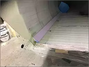

Und hier noch mehr Bilder vom Auspacken:

Hallo Norbert,
das Bild verzerrt etwas, aber tatsächlich ist die Kiellinie nicht 100% gerade. Wir haben so viel es geht vorher mit Laser ausgerichtet, aber es hat sich etwas verzogen. Nach Freddys Messungen etwa 5cm im Kiel von vorn bis hinten.
Das werden wir zum Teil noch mit etwas Ausgleichsmasse und Spachtel korrigieren können. Aber unterm Strich bleibt es dabei, dass wir große Toleranzen und kleine Fehler bei unserer Baumethode akzeptieren müssen. Ob das Wasser später diese Fehler merkt, sehen wir dann

Hallo ihr Zwei,
von mir auch allergrößten Respekt über dieses "Teilstück" des modernen Bootsbaus.
Erst durch den Vergleich, wo ihr im Rumpf liegt/sitzt, bekommt man mal eine Vorstellung, wie riesig das ist, und vor allem Freddys Gehirnschmalz, der zu der Fertigung/Ablauf/Mengen... erstmal einfließen mußte.. nochmal Respekt!...
Wenn es eine Firma wäre, die davon 4 bis 5 Rümpfe jährlich produziert, sagt man....hm o.k. so wird das also gemacht, aber ich habe sowas und in der Größe noch nicht gesehen.
Mancheiner sagt vielleicht jetzt...Hilfe und das noch spachteln/schleifen....
Aber bei Ausformung mit einer Form wäre bedeutend mehr Arbeit nötig gewesen.
So, genug geschwätzt, ich wünsche euch viel Spaß bei den nun folgenden, "weniger nervenraubenden" Arbeiten.

Standard Dreh-Aktion
535kg bringt unser Mittelrumpf auf die Waage. Das ist ein Wert, mit dem wir gut arbeiten können.
Und da wir den Rumpf zum Wiegen bereits in die Gurte gehängt haben und neugierig sind, beschließen wir auch gleich noch, ihn mal versuchsweise zu drehen. Was sich als doofe Idee herausgestellt und wir stoppen den Versuch auf dem halben Weg. Gut ist, dass wir jetzt wissen, dass wir ihn gedreht bekommen. Aber das Zurückdrehen auf die Deckseite stellt sich als sehr mühselig heraus und wir kämpfen zwei Stunden, bis wir ihn wieder auf dem Kopf haben, denn der Rumpf will sich sehr eindeutig weiter Richtung Kiel drehen. Das nächste Mal wird erst wieder gedreht, wenn wir die entsprechenden Böcke für den Kiel gebaut haben.

"... denn der Rumpf will sich sehr eindeutig weiter Richtung Kiel drehen."
Das ist doch mal eine gute Grundeinstellung vom Rumpf. Könnt Ihr mit arbeiten. Ich finde den Querschnitt vom Heck wunderschön und auch der Blick auf das Deck am Bug sieht klasse aus.
Danke für eure ausführliche und zeitnahe Berichterstattung.

Das schaut sehr gut aus!
In den Spalten von den XPS Platten ist ja auch Harz, das bringt sicher viel Stabilität.
Ich habe das leider immer alles zugemacht, aber man lernt immer dazu.
Noch eine Frage zur Spachtelmasse, in welchen Verhältnis mischt ihr Microballons und Thixotropiermittel zum Harz?
Grüße Max
