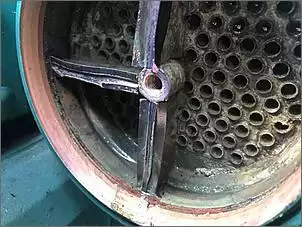

Boot ist aus dem Wasser und eingewintert. Dabei wurde festgestellt, dass der Seewasserkreislauf im Verhältnis zu anderen Boote/Motoren deutlich weniger Wasser zieht.
Impeller ist neu, vor dem Ölfilter hatte ich den Schlauch ab, alles sauber, Ladeluftkühler ebenso.
Wärmetauscher hatte ich auch den Deckel ab und sah gut aus.
Hits:	192
Größe:	93,3 KB
Hier könnte das Problem trotzdem liegen. Leider habe ich kein Foto oder Explosionszeichnung vom Tauscher gefunden. Das Rohrbündel hatte ich nicht gezogen, da ich nicht wusste, ob und wo es auf der anderen Seite befestigt ist.
Auf dem Bild ist der Ein-und Ausgang des Frischwassers zu sehen. Beides ist auf der linken Seite des Bildes. Wozu ist der obere Gummisteg ? Der sperrt doch eigentlich die Hälfte, eher ⅔ des Rohrbündels. Gehört der dort rein ? Und wie geht das Rohrbündel raus ?
Danke für Eure Hilfe.

Anhang 862331
Der Wärmetauscher tauscht die Wärme zwischen KW innerer Kreis und KW äußerer Kreis.
Wenn die Stege nicht in Ordnung sind vermischt sich innerer Kreis und äußerer Kreis.
Folge -
Dein Kühlmittel im inneren Kreis verdünnt sich zusehens und außerdem,
schlechte Kühlwirkung
Gruß 45meilen

Zitat von Orangenfarmer Beitrag anzeigen
Anhang 862331
Explosionszeichnung vom Wärmetauscher gibt's hier:
https://www.marinepartseurope.com/de...-26-1698B.aspx
In der Zeichnung sind an der Stelle, die Dein Foto zeigst die drei Gummistege auch angegeben (Position 3 "Dichtleiste" Nr.860127 x3).
Jetzt mal hier weiter.
Anhang 862331
..um die volle Kühlleistung aus dem Wärmetauscher zu bringen müßten 2 Stege eigentlich horizontal liegen wenn man den Deckel ansieht auf der oben verlinkten marinepartseurope Zeichnung. Eine Anordnung von 3 Stegen kann ich mir logisch bei dem angezeigten Deckel nicht erklären, damit deckt man ja immer mind. 1 Kühlöffnung halb ab und das Kühlwasser läuft gleichzeitig durch Vor- und Rücklauf???
liebe Grüße
Raimund

...oder so hätte man die volle Kühlleistung auch zur Verfügung:

Inneren Kreislauf habe ich die Flüssigkeit getauscht und die Thermostate gleich mit. Kann aber nicht mit der zu kleinen Frischwasserfördermenge Zusammenhängen. Die innere Pumpe prüfen, lasse ich mir als Letztes.
Der Seewasserkreislauf ist bei mir folgender:
1. Seeventil
2. Seefilter (über den wird eingewintert)
3. Ölkühler
4. Ladeluftkühler
5. Impellerpumpe
6. Wärmetauscher
7. Auspuffknie
4 und 5 evtl. andersrum. Kann ich gerade nicht prüfen.
Aber Impellerreste vor dem Ölkühler sind damit nicht möglich und hatte ich auch durch Abziehen des Zulaufschlauches geprüft.
Die Einbausituation des Motors ist leider so, dass man nicht richtig ran kommt.
Im Wärmetauscher sind im auf dem Bild sichtbaren Teil, in den Röhrchen und davor im nicht sichtbaren Deckel der Seewasserkreislauf und auf der anderen Seite der Röhrchen bis zum Aussengehäuse der Kühlmittelkreislauf. Letzterer hat Zu- und Ablauf am Gehäuse (vom Thermostat zum Motorblock).
Der Seewasserkreislauf hat Zu- und Ablauf über den Deckel.
Die Gummistege trennen also nur den Seewasserkreislauf.
Der Zulauf ist unten links (bezogen auf das obige Bild), wo keine Röhrchen zu erkennen sind. Die Abdichtung dieses Viertels bewirkt, das das Wasser nach hinten durch geht und über die Röhrchen zurück kommt (die werden vom Kühlmittel umspült).
Im oberen, linken Viertel sitzt im Deckel der Ausgang des Seewassers Richtung Auspuff.
Soweit so klar.
Die Abdichtung der rechten Hälfte zum oberen, linken Viertel macht aus meiner Sicht aber keinen Sinn, sondern nimmt ⅔ der Röhrchen aus der Strömung.
Die Explosionszeichnung von Marineparts spart diesen Teil leider aus.
Raimund hat es jetzt schon geschrieben. MMn müsste allerdings der obere senkrechte Steg entfallen ?
Der Deckel wird ja nur durch die eine mittige Schraube mit dem Tauscher befestigt. Auf der anderen Deckelseite ist keine Schraube. Wie bekomme ich das Rohrbündel dann raus ?
Gruß Ronald
