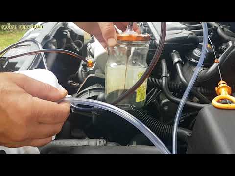

Ich habe diese Variante für mich entdeckt , und für meine Bedürfnisse Optimiert , ( umgestrickt )
https://www.youtube.com/watch?v=CQhqBbKVMFE
funzt hervorragend anstatt einem Glas , habe ich einen 5 Ltr. Chemie Kanister angeschlossen , und einen kräftigen Kärcher Staubsauger , so kann ich durch den Peilstab absaugen ,Kosten ( uninteressant ) paar € .
MFG Uli
