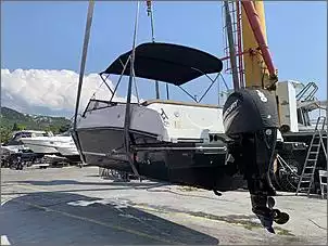

Wir haben bei unserer Oceanmaster den F150 von Mercury, Boot wiegt beladen ca.2300kg... Wir sind absolut zufrieden mit der Motorisierung...👍 👍 Klicken Sie auf die Grafik für eine größere Ansicht
Hits:	88
Größe:	91,9 KB

Ich habe den Df 150 mit mechanischer Schaltung an der Beneteau Antares 7.80 der, nebenbei bemerkt, völlig ausreichend ist für das Boot. Ist nach bislang 145h ein absolut problemloser Motor. Es gab mal einen Test in der Boote mit drei verschiedenen Beneteau Flyer Modellen, also gleich Länge aber unterschiedlicher Aufbau. An jedem ein Suzuki montiert, einmal 150, einmal 175 und einmal 200ps. Mir ist nur in Erinnerung geblieben das der 150er mit Abstand der leiseste der drei Motoren war wobei die vom Aufbau alle gleich sind. Vielleicht gibts den Test noch irgendwo.
Ansonsten bin ich tatsächlich eher ein Freund japanischer Motorbaukunst als amerikanischer Verarbeitungsstandards aber das ist tatsächlich eher ein Gefühl als eine Erfahrung.
