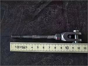

Ich musste erstmal die Wantenspanner gängig machen, waren festgegammelt. Zwei sind auch verbogen, ich richtete die, möchte aber dennoch Ersatz beschaffen.
Hits:	86
Größe:	94,8 KB
hier mal ein gerades Teil
Die andere Hälfte der Spanner ist fest mit den Wanten verbunden.
Wo bekomm ich sowas her? Steigung ist 1 mm, Durchmesser muss ich noch ermitteln. Anderen Wantenspanner mit passendem Gewinde kaufen?
Als ich alles vorbereitet hatte, ist mir dann beim umdrehen des Mastes ein Splint an den Salingen gebrochen, muss ich mir morgen mal anschauen und Ersatz beschaffen.

Richten halte ich für gefährlich.
Die Dinger haben was auszuhalten, und verbiegen und richten mindert die Stabilität.
Mastbruch wegen gebrochener Wanten(spanner) ist gar nicht so selten.
Und wenn das passiert, ist nicht Flaute und Ententeich.
