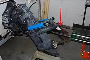

Hallo allerseits
Ich habe eine frage zum Alpha one gen1 . Wie ich auf etlichen Videos sehen kann haben viele z-Antriebe eine kleine Fine zusätzlich oberhalb vom Propeller.
Wo für ist die gut und was bringt es ? Mein Boot hat auch den Alpha one Gen1 ,aber ohne diese Fine ,daher die Frage.
VG Rainer

Diese kleine Finne ist eine Opferanode und kann zudem auch als Geradeauslaufhilfe angesehen werden, indem Sie 1-3 Grad nach links (gegen den Radeffekt des Props) gedreht befestigt wird.
Vielen Dank, wenn wir beide die selbe meinen
Hat mir sehr geholfen !

Jo, wir meinen das selbe.
