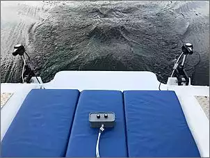

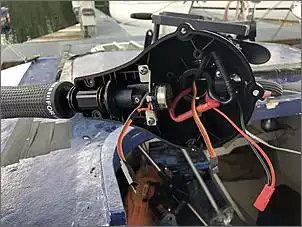

Da das Brushless-Motoren sind, wird die Drehzahl über einen einfachen Potentiometer (in diesem Fall 10kΩ) geregelt.
Hits:	144
Größe:	86,0 KB
Diese habe ich aus den beiden Pinnen ausgebaut und (provisorisch) in ein kleines Kästchen gebaut. So kann ich - durch gegenläufiges Ansteuern der Motoren - nahezu auf der Stelle drehen.

Die Idee von Frank_MV ist mir einfach nicht aus dem Kopf gegangen...
Zitat von Ron_Berlin
Ich bin am überlegen mir soetwas als Notmotor anzubauen aber lenken und steuern müßte ich die vom Steuerstand aus, weil ich auf der Badeplattform mit Pinne nix sehe.
Wenn Du den Poti ausbaust und den Motor mit der Lenkstange Deines AB koppelst, kannst Du von vorne steuern.
Viele Grüße vom RK406,2
