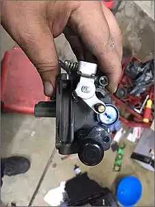

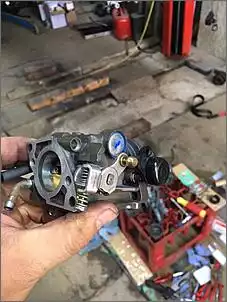

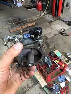

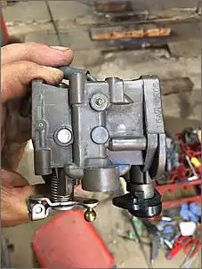

Hallo Gemeinde,
Wollte die Vergaser an meinem BF45 zwecks unrunden Laufes reinigen und neu abdichten. Ist alles getan und montiert. Jetzt hab ich das Problem am 1. Vergaser, dass an dem runden (blauem Strich drauf) Blechdeckel Benzin rausläuft und er auf diesem Zylinder nicht zündet. Kann mir jemand weiterhelfen, ob ich etwas im Vergaser kaputt gemacht haben kann mit der Druckluftpistole.
Ist unter dem Deckel vll ein Membran enthalten?!

Daist keine Membrane die zerreißen kann.Da ist wohl nur das Nadelventil etwas angegammelt und shcließt nicht richtig. Hatte ich vor 4 Jahren auch als ich einen Honda aus dem Winterschlaf geweckt habe. Sprang shclecht an und als Haube ab sah ich die Bescherung. Lief ebenfall Benzin aus dem Deckel. Durch unwissenheit habe ich versucht den Deckel mit einem Holz wieder festzuklopfen. Hat gut gewirkt war nicht fest aber das Schwimmerventil wurde wieder gängig durch die Erschütterung. Läuft seit dem wieder seit 3 Jahren zuverlässig und Ruhig.
Zum einstellen benötigst du aber Unterdruckuhren sonst wird das nicht so wie es sein soll. Nach Gehör ist nur für sehr geübte Spezialisten etwas.

die Kappe bekommt man sogar als Ersatzteil. (Nr. 18)
